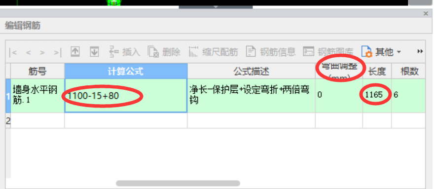

  • 編制鋼筋,需要把彎曲調(diào)整值改為0嗎?
    彎曲調(diào)整
  • 一般是按0的,具體看一看當(dāng)?shù)囟~計(jì)算規(guī)則。
    2021-03-10 10:32:08
  • 如果按照外邊線算 是沒有彎曲值的,如果你選擇的是中心線算,那么就有彎曲值
    2021-03-10 10:37:50
