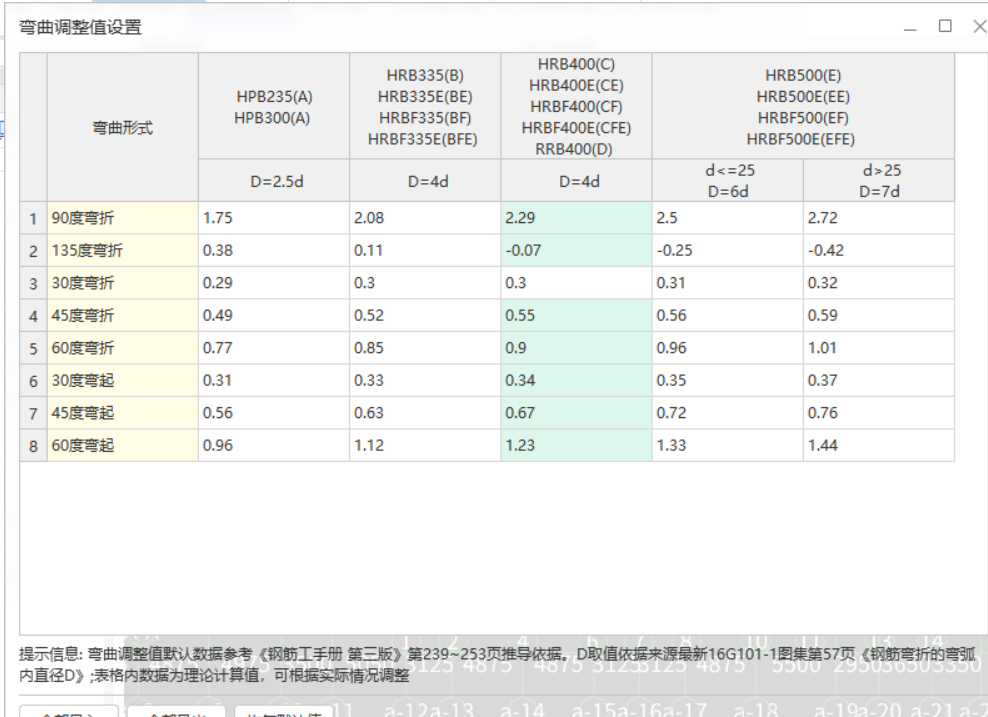

想請問一下,廣聯達中的鋼筋彎曲調整值,怎樣來看各級鋼筋設定的值為多少是正確的?

軟件會自動計算或者扣減的

設置按中軸線計算(軟件就會自動扣減延伸率)

您好想問下您,調整了的那些彎曲值是根據什么依據做的調整啊
