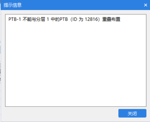

  • 同一位置不同標(biāo)高的板分層也不能繪制,請教大?師,謝謝。
    不同標(biāo)高
  • 修改標(biāo)高,分層繪制

  • 應(yīng)該是你修改板屬性標(biāo)高時出錯。在不選中任何構(gòu)件的情況下,把板定義中的標(biāo)高修改成板2的標(biāo)高(假如板1已繪制好),再繪制。有2個方法:
    1、分層繪制
    2、選中已繪制好的板1,右鍵隱藏,然后繪制板2,繪制好后再右鍵恢復(fù)隱藏即可。三維視角再觀察下繪制是否成功

  • 可以的,建議選擇其中構(gòu)件——查看屬性內(nèi)的標(biāo)高是否對應(yīng)圖紙要求,如不對應(yīng),選擇構(gòu)件在屬性內(nèi)修改對應(yīng)并確定可以

  • 你好,你這個注意哈板繪制的范圍、或者板的標(biāo)高,你這個應(yīng)該是重疊了。(也就是兩個構(gòu)件在同一個位置,雖然你采用了不同的圖層,但是實際上重疊了,這樣也是不能繪制的。)
