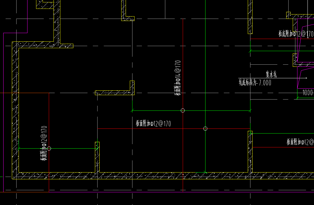

    老師您好!筏板板面附加鋼筋,我上傳圖片,筏板是整塊的,附加筋布置,有時(shí)候X /Y不是同一位置,還不好分割,這種情況,怎么處理比較快,謝謝老師!

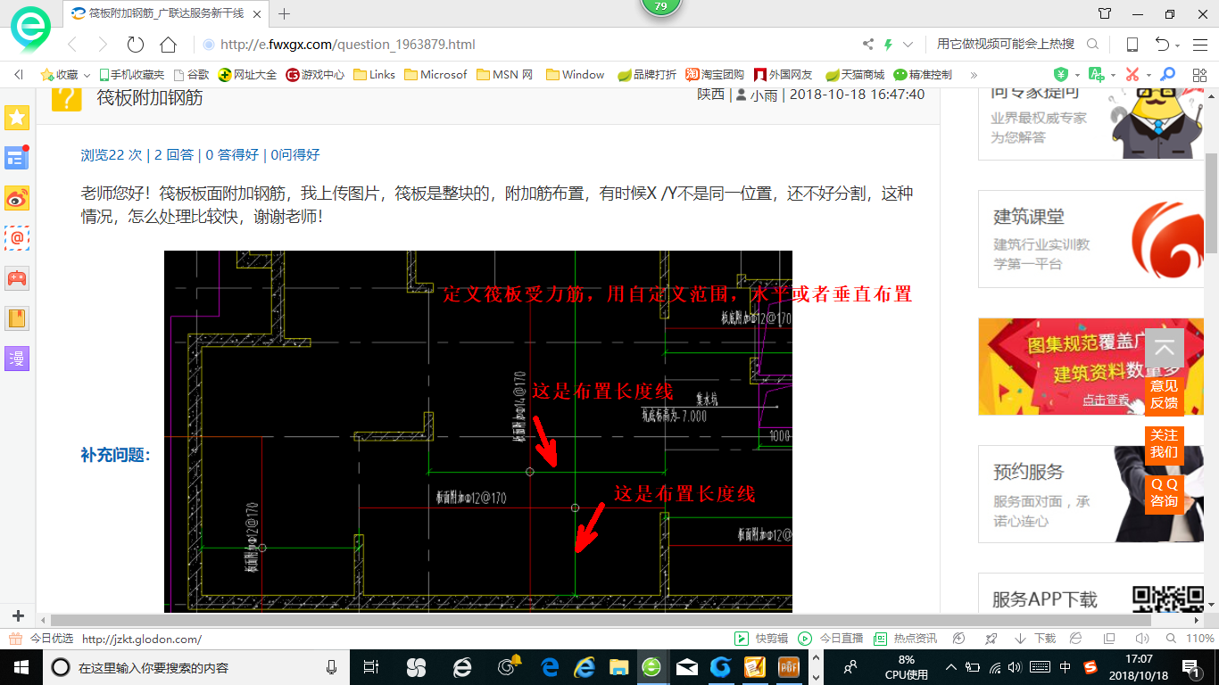

    附加筋范圍都很明確,你自定義范圍布置不就好了

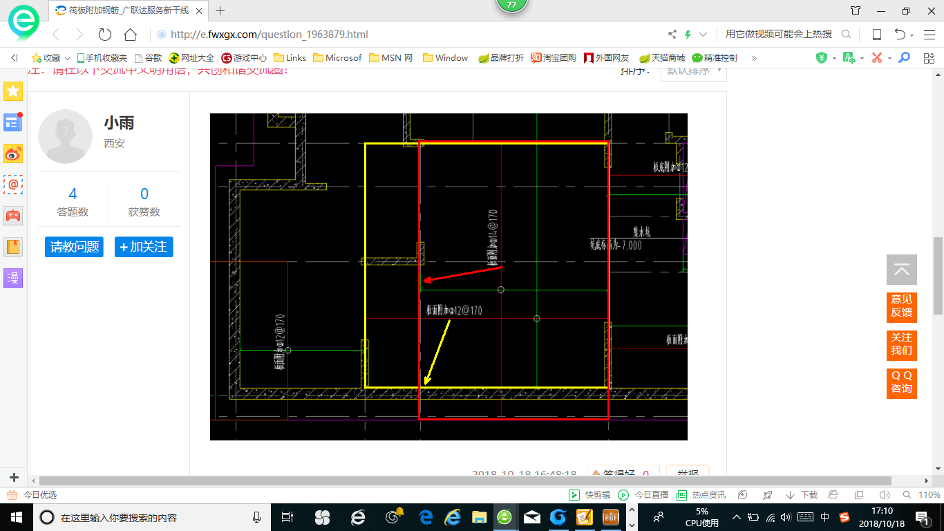

  • 你好:見附圖答疑解惑廣聯(lián)達(dá)服務(wù)新干線
