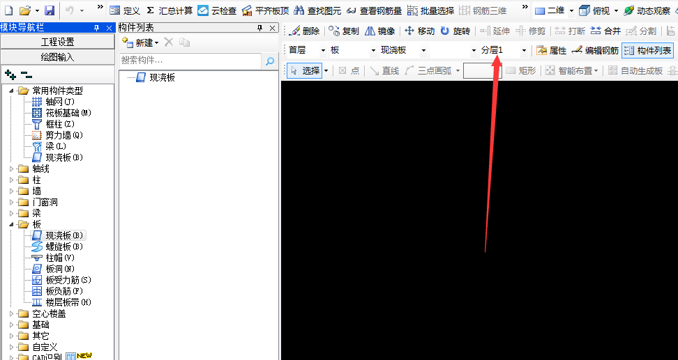

    在樓板畫好之后再畫飄窗板(飄窗上部是樓板,下部是飄窗板),系統顯示不能重疊布置,但是明明標高不一樣啊,求大神解答!
  • 可以分層布置重疊布置
    2018-04-19 10:09:03

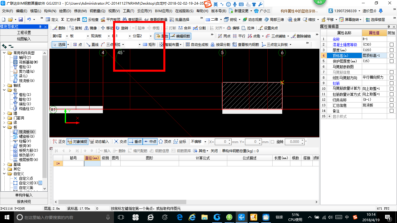

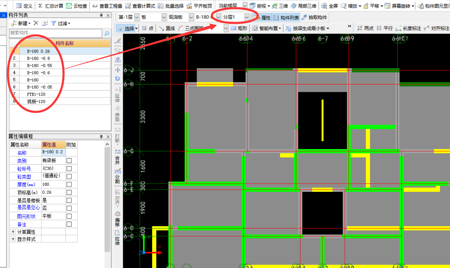

  • 你好:你要采用分層繪制。飄窗板
    2018-04-19 10:15:01
  • 你好,如果位置重復,不論標高是否一樣,他都布置不上的,必須的“分層”布置的。答疑解惑
    2018-04-19 10:52:47
