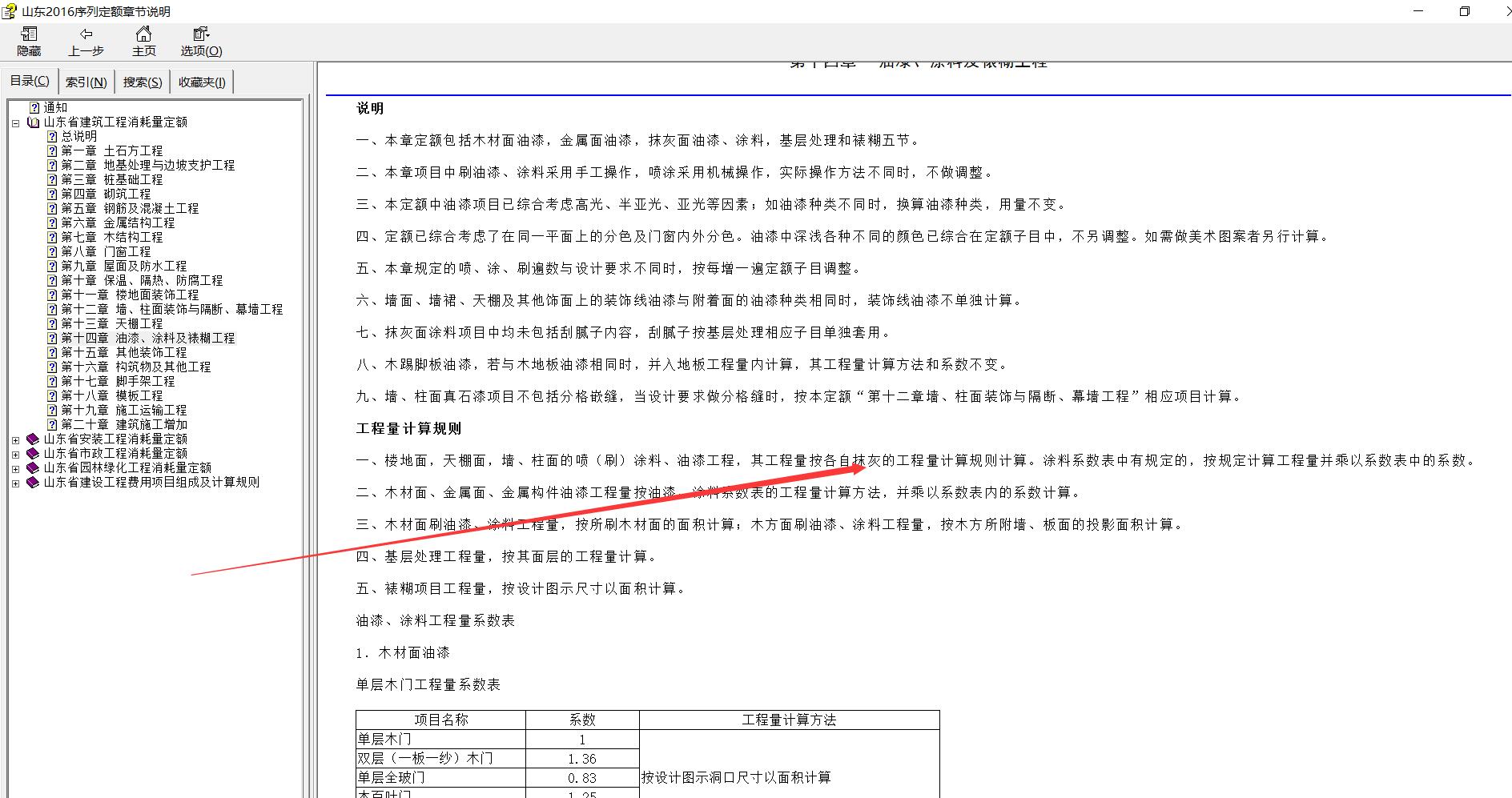

  • 內墻膩子和涂料面積計算規則,門窗洞口增加的依據來自哪里,麻煩老師截一下圖

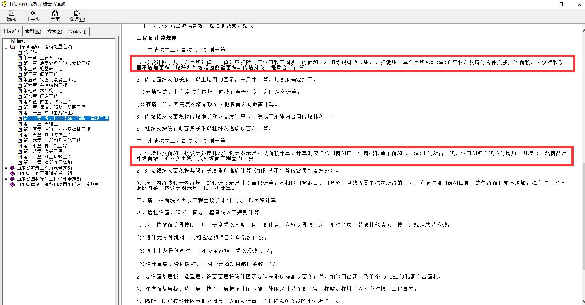

    門窗洞口側面不進行增加,不用進行計算。洞口
    窗洞

  • 河北的計算規則中寫著不算的,山東的也看計算規則

  • 建議你查看一下當地的定額計算規則。

    抹灰是沒有計算門窗側壁的,所以說了一句門窗側壁不增加,涂料油漆說了按設計尺寸面積計算,那就是設計到的地方都要算,那門窗洞口會做油漆涂料,那就要加上

  • 抹灰是不用加門窗洞口側    但涂料還是要加的
