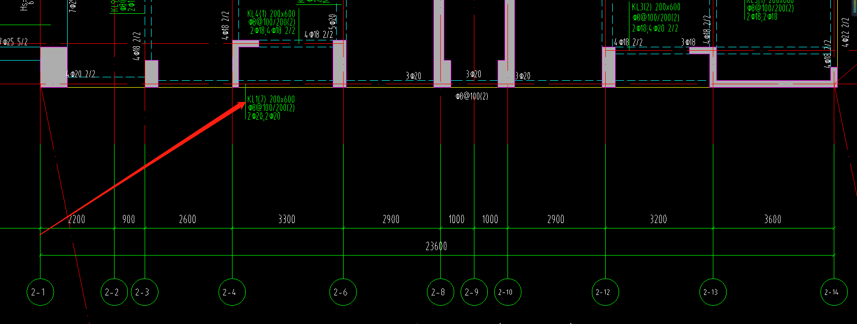

  • 我要算這根梁得話怎么算?重點是用手算。他們之間相互扣減怎么扣?可以詳細的解答一下
    手算
    可以詳細的解答一下嗎 謝謝!!
  • 這是一根框架梁,手算計算體積 用截面積乘以長度,長度扣減柱子和剪力墻 等支撐構件 的尺寸 。
    2021-01-19 10:03:34
  • 清單計價還是定額計價方式?
    清單計算規則:按模板與現澆混凝土構件的接觸面積計算。
    定額計算規則:梁與梁、梁與墻、梁與柱交接時,凈空長度以“m”計算,不扣減接合處的模板面積。(其它詳見清單及定額)
