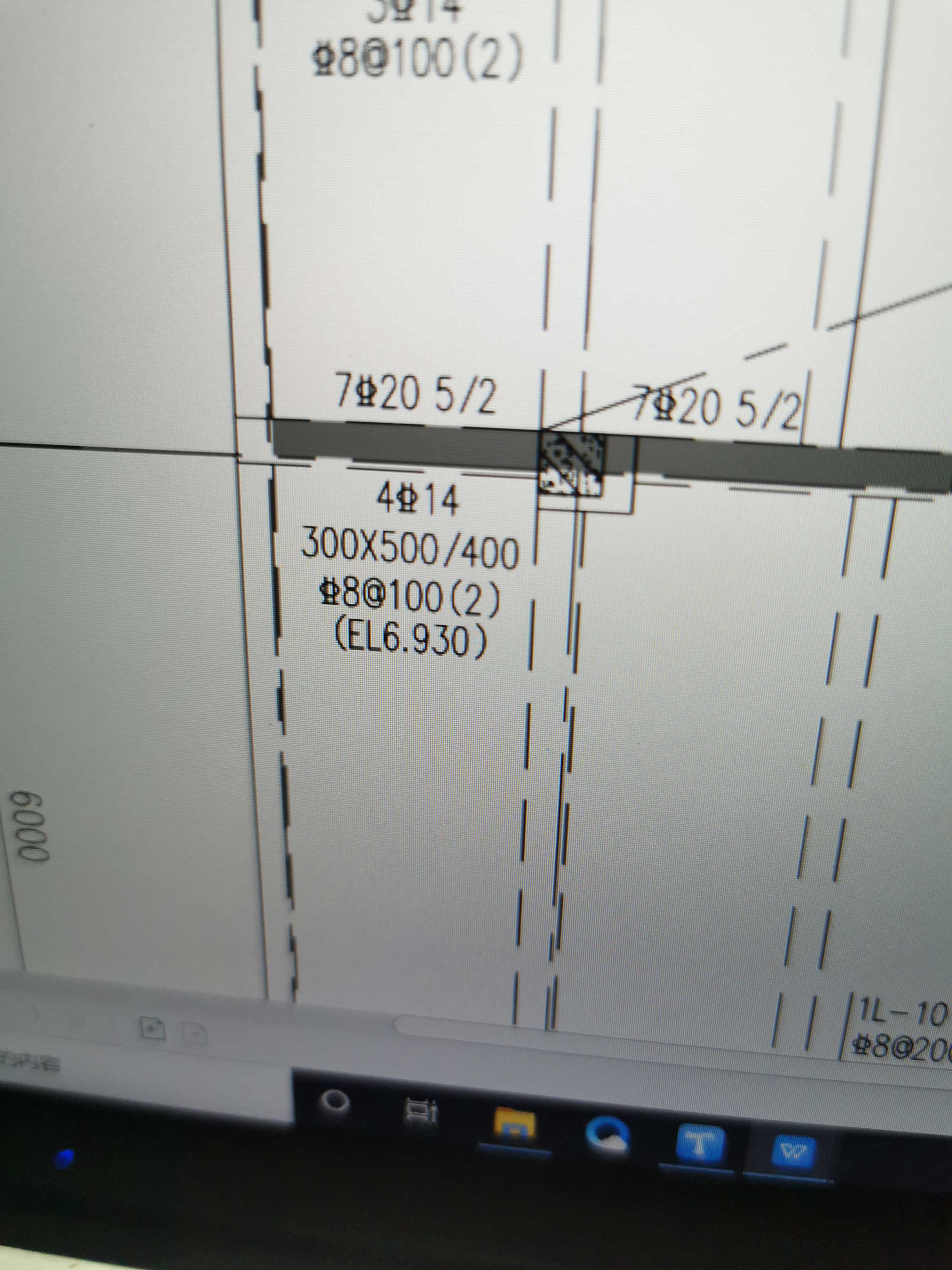

這個300*500/400的梁啥意思?一頭400高一頭500高嗎?
2020-12-26 19:40:06 補充
陳工 鉆石專家
答題: 202478 被贊: 47709
是變截面懸挑梁。
2020-12-26 19:49:00
肯定很帥 專家
答題: 3490 被贊: 882
對,這是高度漸變
2020-12-26 19:41:36
hxp66 黃金專家
答題: 141817 被贊: 18284
理解對的
2020-12-26 19:44:20
