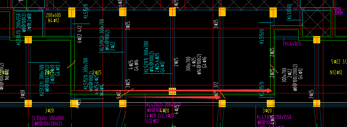

    如圖KL435共兩跨,我認為分跨應該是按直線標記那樣劃分的,是否正確,還是應該按橢圓標記那樣劃分
    平法

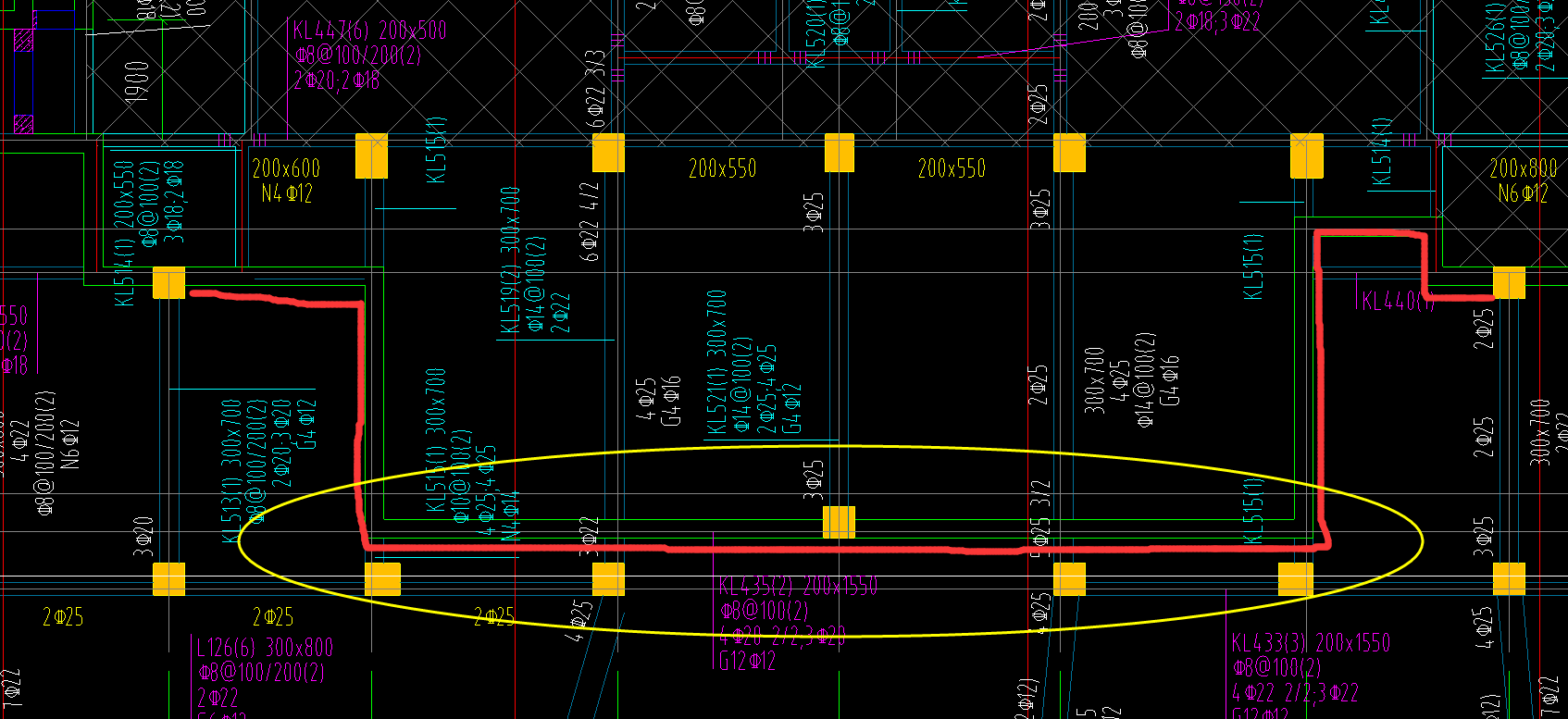

  • 按橢圓
    2019-07-23 08:54:04
  • 為什么你把兩頭彎折部分也看作是KL435?設計院不會這么沒腦子
    橢圓
    梁是藍色雙實線,KL435梁線和綠色雙實線重合了  , 你得根據其他圖紙來判斷   這條梁起始位置
    然后梁高1550,與其他梁高差相比,證明它應該是條暗梁   與剪力墻重合,梁底下有啥特殊構造
    你在看剪力墻水平筋是不是12
    首次提交 2019-07-23 08:56:12  最近修改2019-07-26 17:30:54 (修改過2次)
  • 這個梁確實有點特別,我認為以紅線劃分
    不過,建議找設計確認一下
