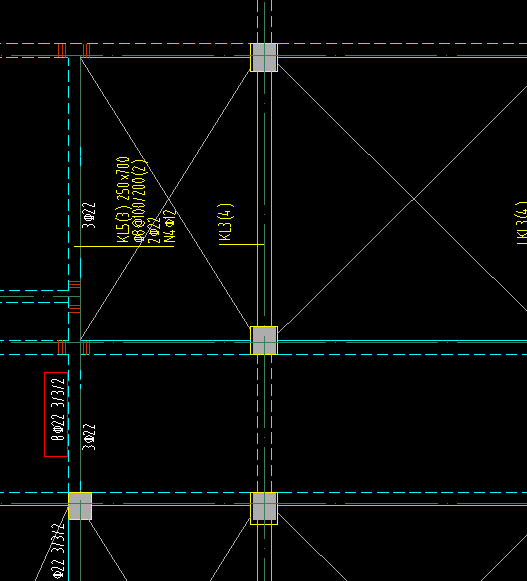

    想問一下如圖上KL3這種意思就是沒有原位標注嗎,還是說跟另外KL3的原位標注一樣平法
  • 一樣的  應用到同名稱梁就可以處理好了

  • 跟另外KL3的原位標注一樣

  • 沒有標注的就是沒有原位標注信息,有的梁是同名稱,那么其他也是不需要有標注的,用同名稱識別就可以了

  • 同編號,截面尺寸,配筋等全一樣
