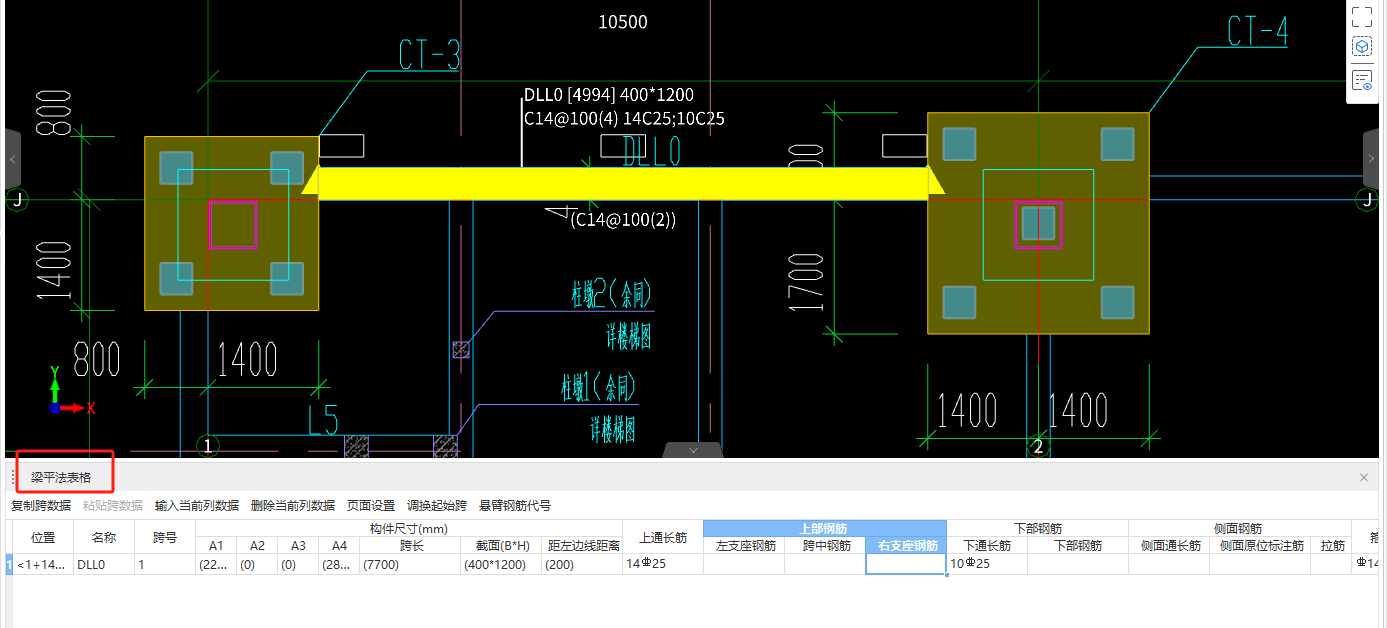

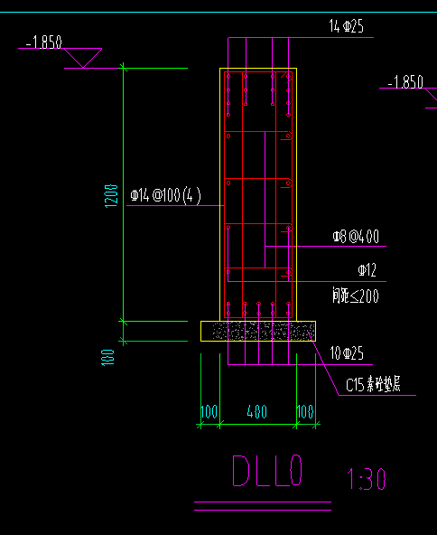

各位老師們,只有梁的詳圖,沒有標注,怎么填寫建模軟件里梁平法表格?以及該梁可以用軟件里“基礎聯系梁”畫嗎?
謝謝解答!

用基礎梁定義布置就可以了。全部是通長鋼筋的。

要根據支座來判斷,是承臺還是柱子。用基礎連系梁繪制
