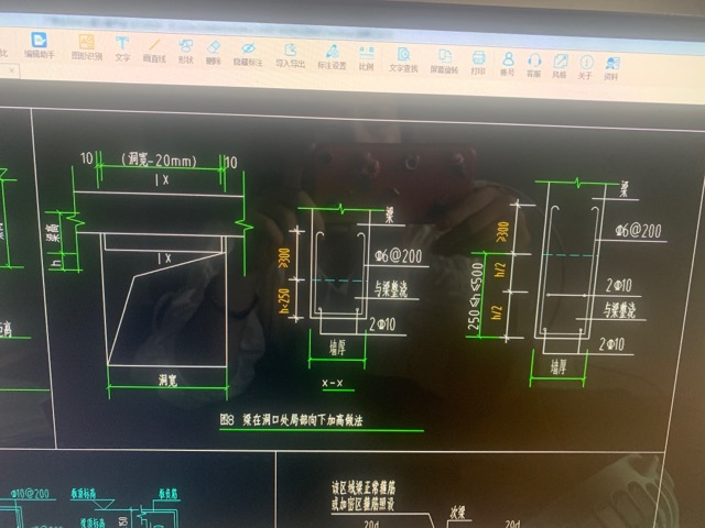

是梁往下的高度,
手工計算梁底到洞口頂的距離
2020-09-05 18:06:30

你好:這是需要根據圖紙計算洞口與梁的高差確定的。
2020-09-05 19:14:29

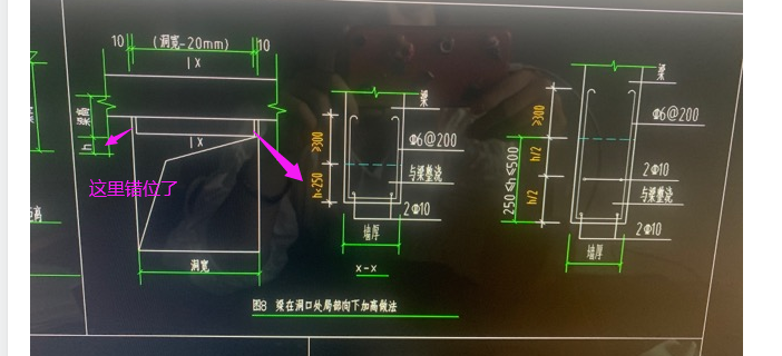

梁加高做法那個H代表加高的高度,加高的高度就是洞口頂標高到梁底的標高之差。
2020-09-05 19:41:17
