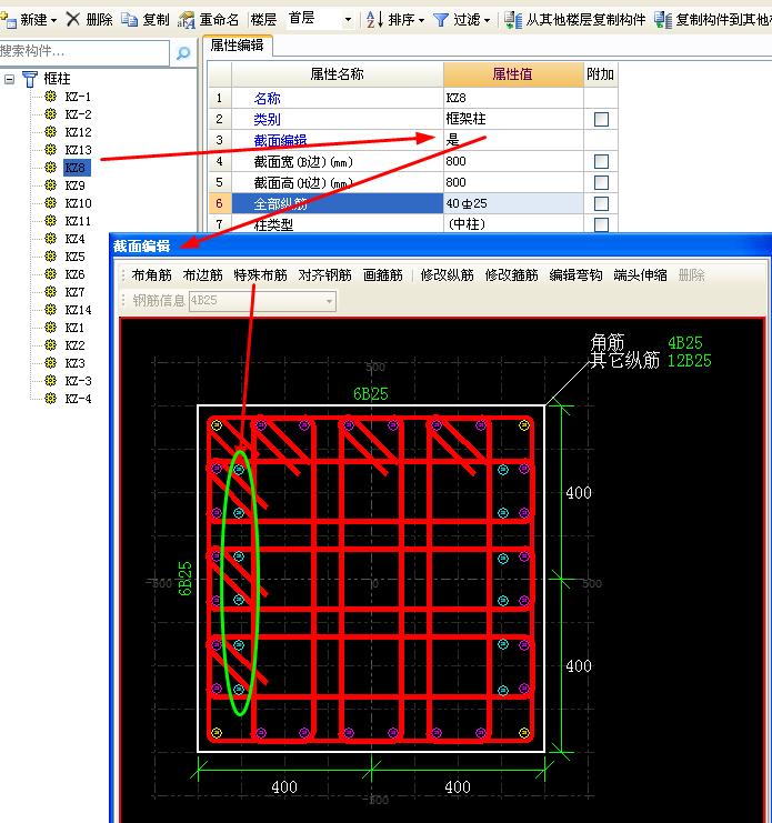

  • 請問矩形柱的角筋為8C28,建模角筋為什么只能布置上4C28,能布置8C28嗎

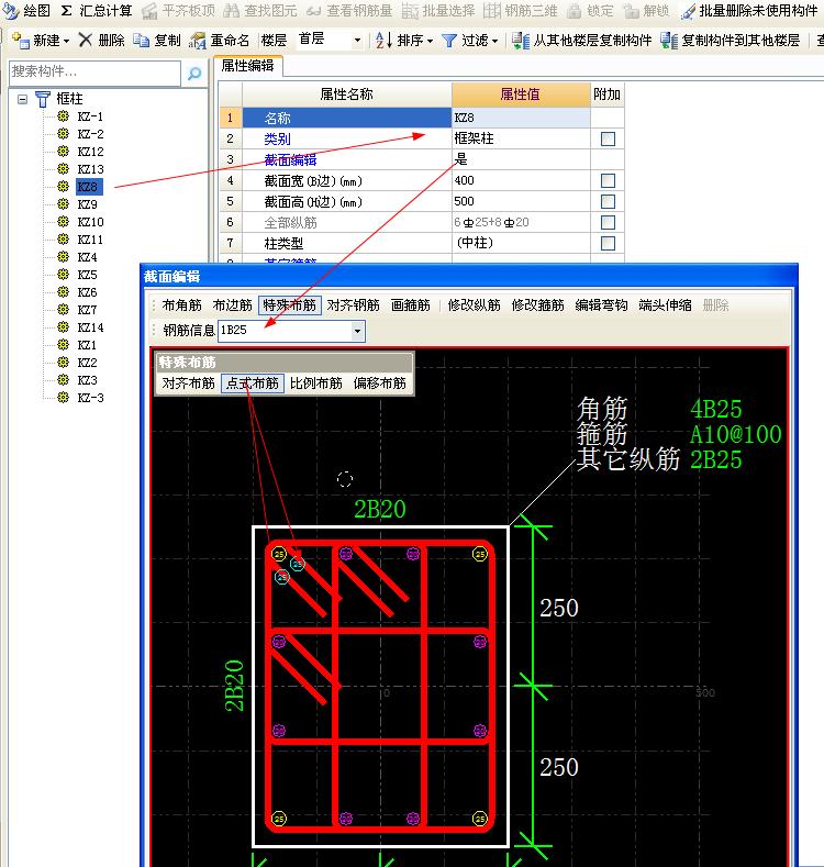

    你好:不能布置,這是需要截面編輯,然后使用shift+左鍵偏移輸入并筋的。
    2020-08-29 15:51:28
  • 截面編輯中點畫
    2020-08-29 15:50:56
  • 截面編輯[是],再點布四根。
    只能布置
    矩形柱
    2020-08-29 15:51:25
  • 角筋識別完成后點擊截面編輯,然后采用點式布筋,在角筋邊上再布一根就行了
    2020-08-29 15:53:05
