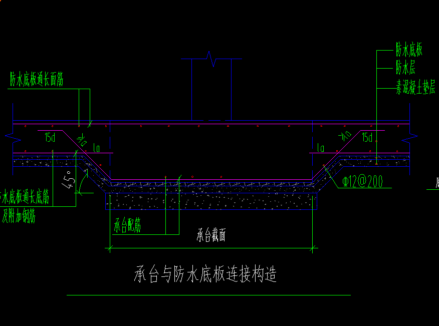

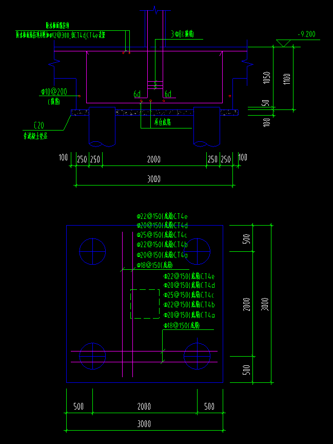

  • 老師,遇到這樣的承臺與筏板變截面,該怎么去處理呢?

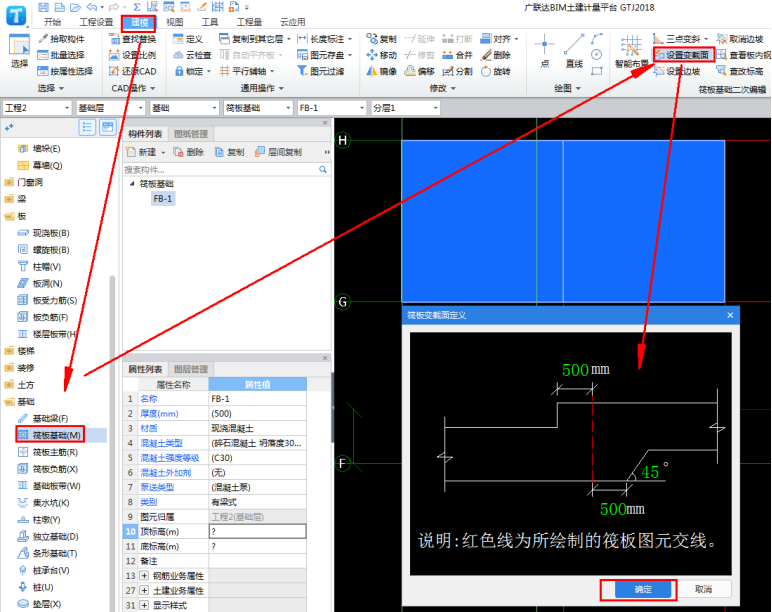

    在筏板基礎界面,點擊設置變截面,選中兩塊筏板右鍵確定,輸入變截面尺寸和角度即可。如圖:
    備注:筏板必須相鄰且存在高差。
    新建樁承臺---新建樁承臺單元,第一個就是矩形樁承臺,根據實際工程選擇對應的配筋形式確定之后,輸入鋼筋信息確定即可。如圖:

  • 設置放坡
    2020-08-07 08:03:57
  • 可以用筏板變截面,也可以用樁承臺的放坡來處理.還可以用下柱墩構件來定義并畫圖.
