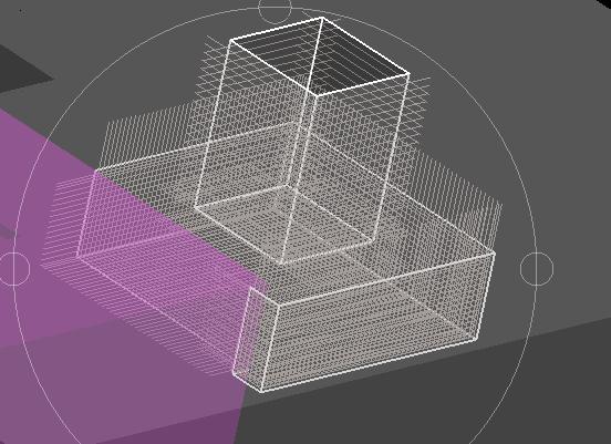

  • 請問各位老師這樣的承臺(截面標注形式)怎么畫呢?
    有兩張圖片,是同一個承臺
    標注
    截面

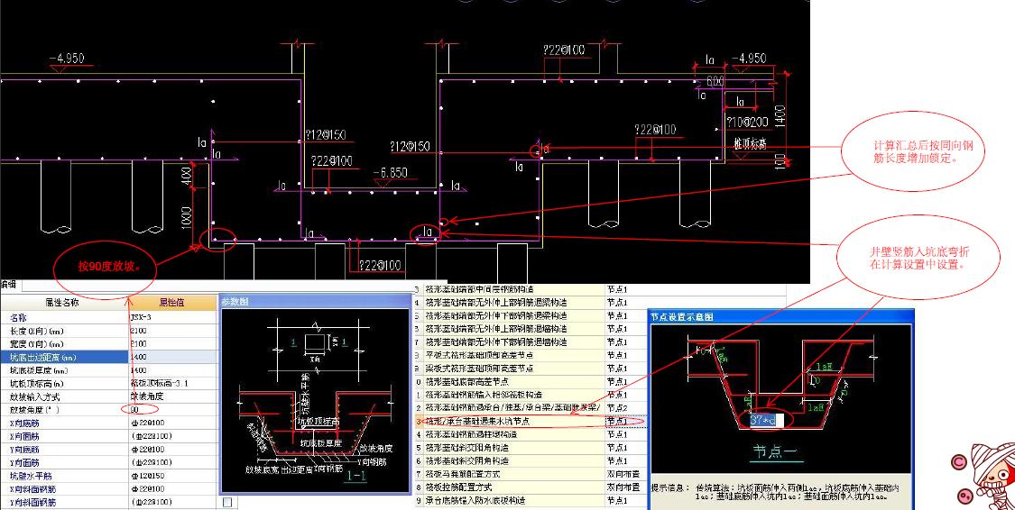

    設置里要與集水坑的屬性相對照。操作要點是注意井壁豎向鋼筋的彎折,另外匯總計算后要增加C12@150井壁外的鋼筋鎖定。

  • 這個樁承臺可以乘以筏板基礎定義布置。下凹部分采用集水坑定義布置。
    2013-10-31 10:27:01
  • 這樣的 承臺 建議你用筏板基礎 繪圖,中間 可以用技術坑 處理;
    2013-10-31 10:25:48
  • 又一個機會學習
    2013-10-31 10:29:29
  • 用筏板和集水坑畫
