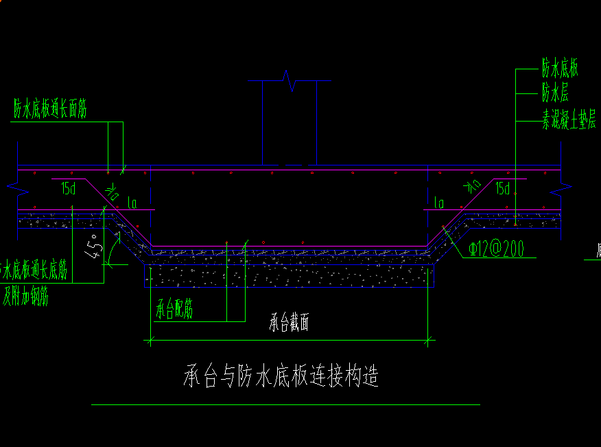

老師,遇到這樣的承臺與筏板變截面,該怎么去處理呢?
GTJ中筏板變截面處有承臺如何處理?
圖1為平面圖,此處既有筏板與筏板變截面,又有筏板與承臺變截面,對應圖2圖3,請問使用筏板變截面功能后承臺變截面如何處理
像這種承臺,是用筏板基礎(變截面)+集水坑畫還是自定義節點繪制呢,前者不能完全把
像這種承臺,是用筏板基礎(變截面)+集水坑畫還是自定義節點繪制呢,前者不能完全把鋼筋一起布置,后者可以,還有沒有更好的辦法繪制呢
老師們,這種變截面的板應該怎么布置
請教一下這種變截面的承臺怎么設置呢
