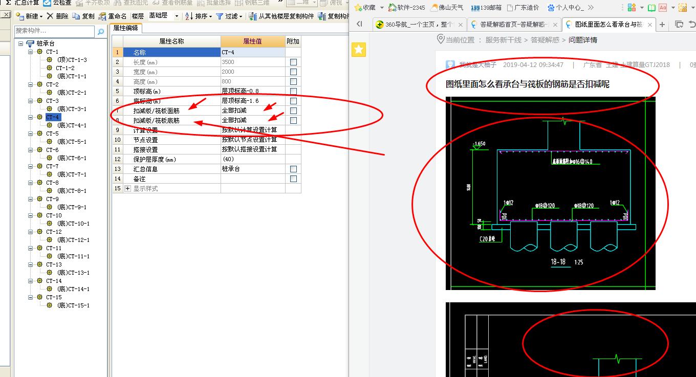

  • 圖紙里面怎么看承臺與筏板的鋼筋是否扣減呢

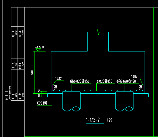

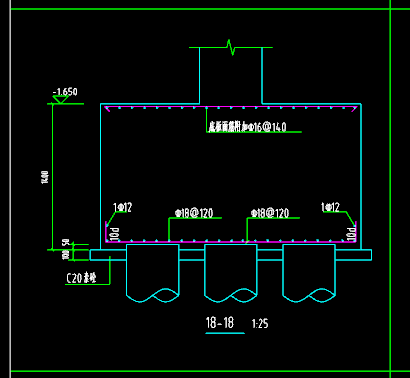

    剖面圖面筋
    這兩個剖面圖,筏板的面筋到底是貫通還是不貫通呢,筏板的底筋貫通還是不貫通呢,有沒有什么規范之類的或者
  • 規范中,說明是由設計員給出的,所以要看設計圖的要求而定。你的兩個圖,不能確定是否貫通。如果設計沒有說明,問設計員。答疑解惑
    2019-04-12 09:40:04
  • 從這兩個圖中看不到筏板鋼筋信息,可以考慮為,筏板鋼筋是貫通的
