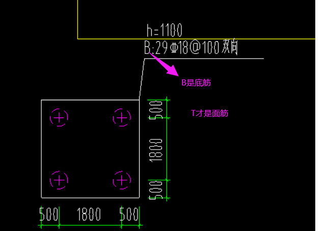

你這個樁承臺沒有面筋的
2020-08-04 09:35:15

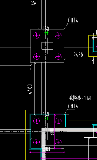

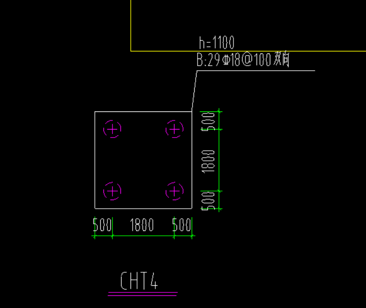

請問有人可以幫我看下這個鋼筋么?底部的400高的這個混凝土是只有底筋沒有面筋么
這個承臺的上表面和下表面只有水平方向的鋼筋嗎?
補充問題:1、c14@200(6)后面括號里的6是什么意思?2、那么這個承臺兩頭豈不是只有腰筋,沒有垂直的鋼筋嗎?
