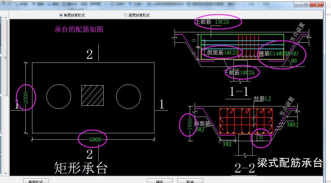

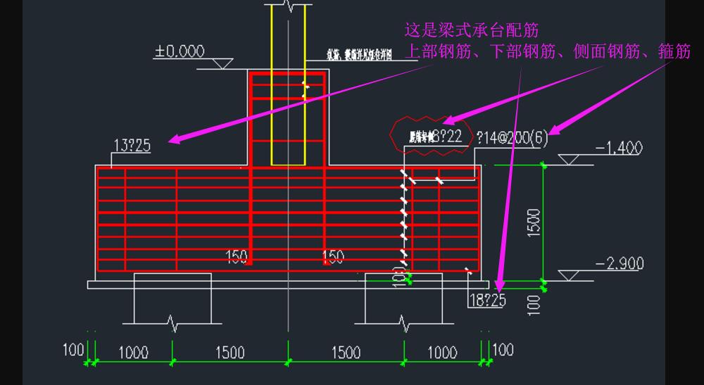

這個承臺梁的分布筋指哪些?是水平及垂直方向的箍筋嗎?參考圖集的依據在哪?
2024-05-12 08:22:14 補充我只想知道水平向應該是箍筋還是側面水平筋,依據是什么?謝謝
