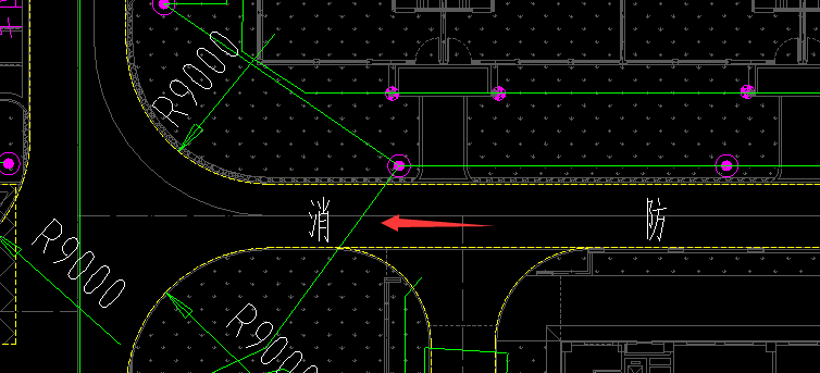

  • 圖中標注的電纜過消防通道需要保護管,是不是量取通道的寬度就行呢?
    消防通道
    答:消防通道寬度兩邊還得各增加一米
    2020-07-08 08:24:15
  • 電纜直埋的,在穿越馬路時要計算電纜保護管,長度=路寬+2米(每邊加1米)。
    電纜全程穿管埋設的,不用計算電纜保護管。
    首次提交 2020-07-08 08:51:35  最近修改2020-07-08 08:52:47 (修改過1次)
  • 是通道的寬度每邊加上500
    2020-07-08 08:54:20
  • 長度=路寬+每邊加1米。
