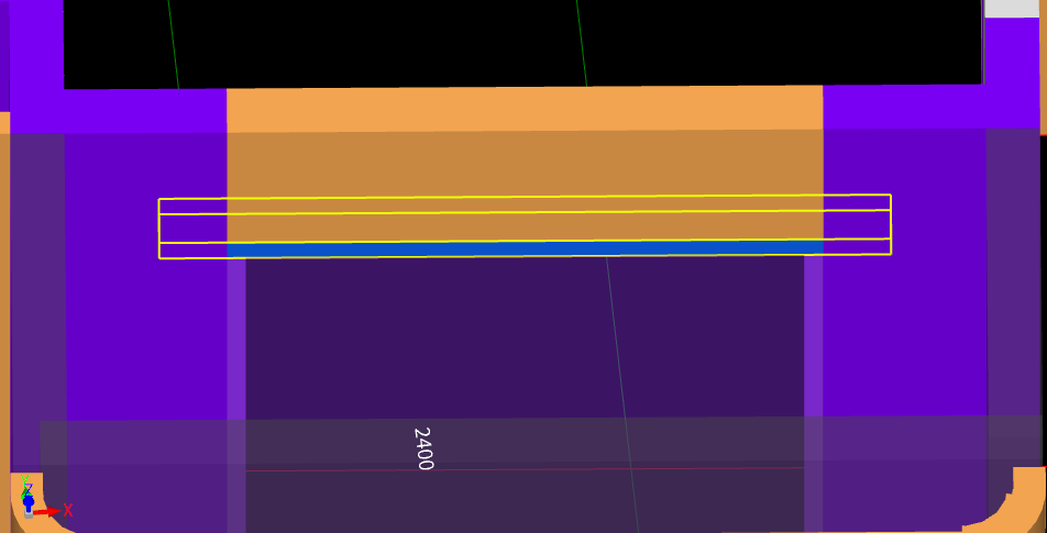

鄭振豪 2020-06-09 09:50:17 | 廣東省 土建 | 984查看 1回答
Mr.H 專家
答題: 933 被贊: 195
可以調也可以不調,這過梁沒多少了呀~~你調了混凝土又不會多,鋼筋多一點點,不嫌麻煩可以調
2020-06-09 09:55:17
墻下無梁的后砌隔墻要布置板下加強筋,那這種情況呢?
按設計說明,填充墻墻下無梁就要布置加強筋,可是有這種。。。 一半有梁一半沒梁的咋辦,要不要布置呢?就很奇怪 以及像這種很大跨度里 就一點砌體墻,墻下也確實無梁的情況下,也需要布置加強筋嗎,設計說明說沿墻通長然后兩端錨入支座,圖中黃色線是我理解的布置方式錨入兩端支座,不知道對不對,如果對的話那豈不是略微有點浪費???
