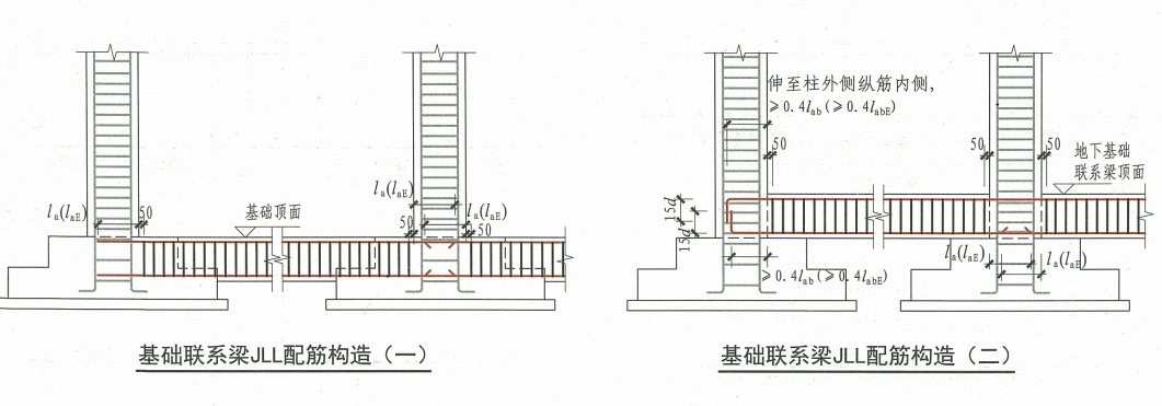

    根據(jù)《16G101-3》第105頁的構(gòu)造詳圖(如下),基礎(chǔ)聯(lián)系梁的縱筋的錨固均從柱邊開始計的。梁以柱為支座

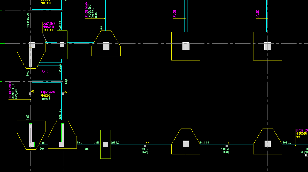

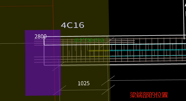

    為什么我繪制出來的基礎(chǔ)聯(lián)系梁的錨固起始位置”多樣化“【本案例的基礎(chǔ)聯(lián)系梁頂標(biāo)高與承臺頂標(biāo)高相同,也設(shè)置了梁以柱為支座】(如下所有圖)

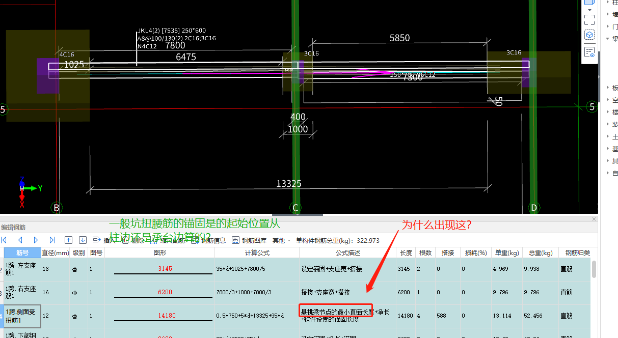

    情況一:抗扭腰筋一側(cè)的錨固起始位置從承臺邊起計一個”懸挑梁節(jié)點最小值錨固長度“,一側(cè)的錨固起始位置也是從承臺邊開始計一個錨固值。
    重提梁跨答疑解惑
    請問為什么該梁的抗扭腰筋的端部座支錨固是”懸挑梁節(jié)點的最小直錨長度(0.5*750+5*D)?當(dāng)已經(jīng)設(shè)置了以柱為支座的情況下,一般梁的抗扭腰筋的錨固起始位置是從承臺邊還是柱邊起算的(圖集也沒標(biāo)注腰筋的端部節(jié)點大樣)?這種情況下如何在軟件操作?【只能通過編輯鋼筋來調(diào)整嗎?】

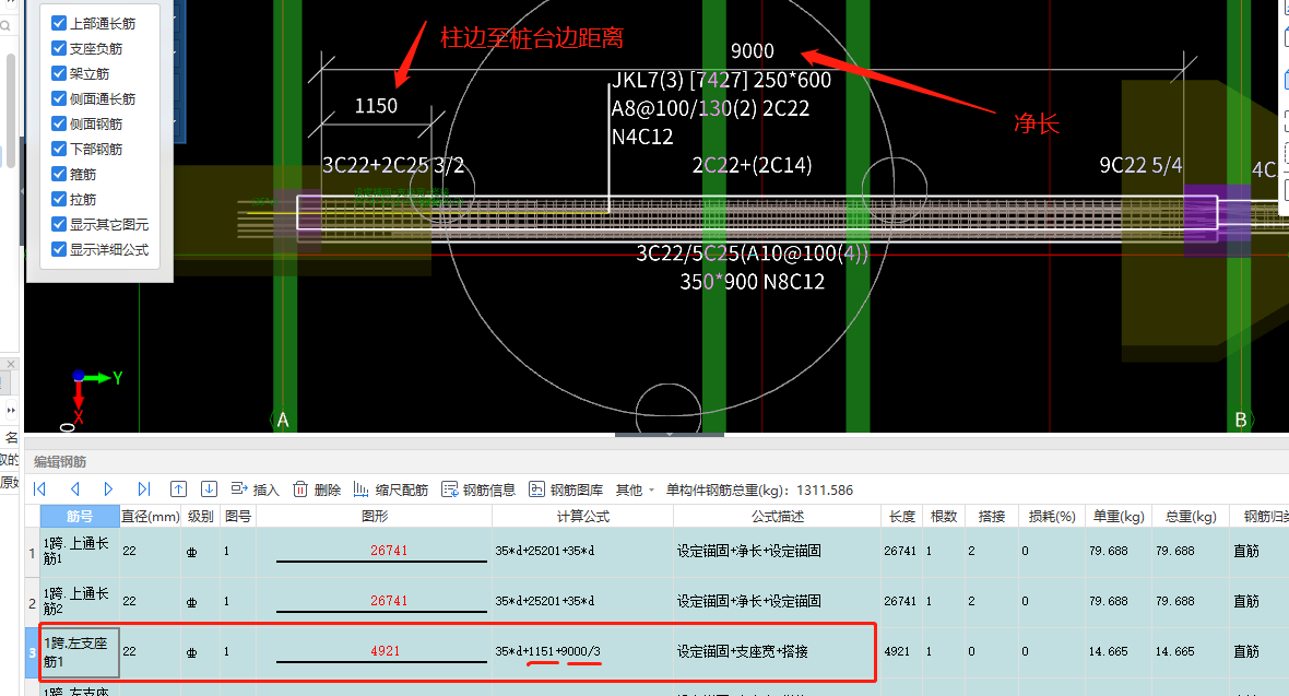

    情況二:基礎(chǔ)聯(lián)系梁的支座負筋計算方法為:伸入支座錨固+承臺至柱的長度+兩支座(柱)的凈長/3,(如下圖)正常來說,應(yīng)該是“伸入支座錨固+兩支座(柱)的凈長/3?
    廣聯(lián)達服務(wù)新干線
    請問對于基礎(chǔ)聯(lián)系梁支座負筋的計算方法,不是同樓層梁的計算方法一樣嗎?這種情況下如何在軟件操作?【只能通過編輯鋼筋來調(diào)整嗎?】

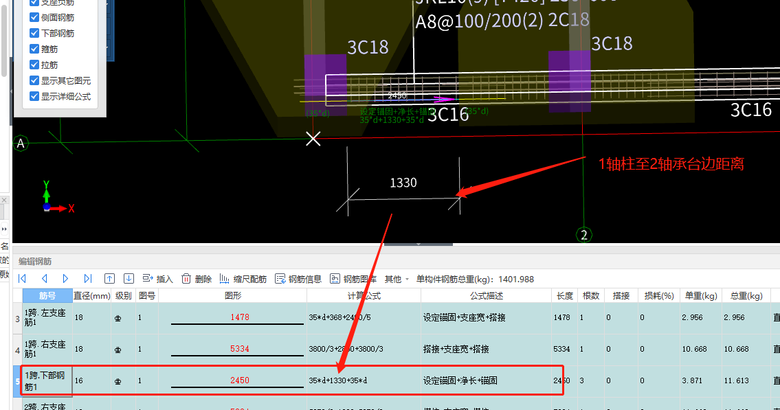

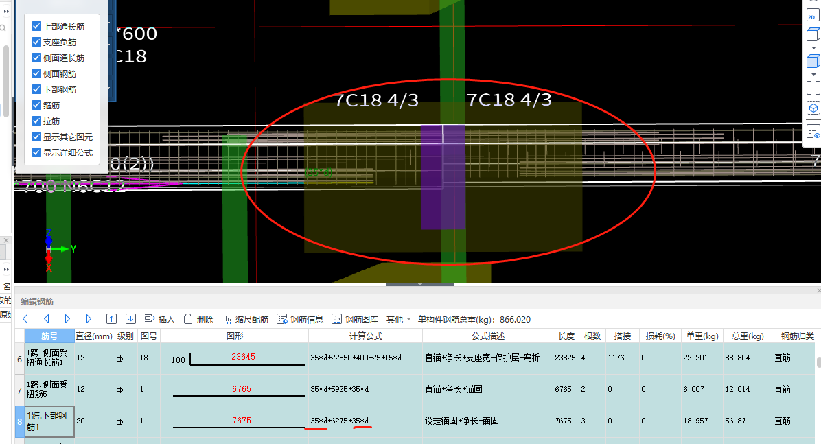

    情況三:中間支座底筋的錨固長度起始位置從承臺邊起算(如下圖1、承臺不規(guī)則的會以柱邊為起始錨固如下圖2)
    建筑行業(yè)快速問答平臺-答疑解惑梁以柱為支座
    請問:按規(guī)范要求,基礎(chǔ)聯(lián)系梁底筋錨固起始位置是從承臺邊還是柱邊起算?
    以上是經(jīng)過多次重提梁跨,設(shè)置支座以及計算設(shè)置、節(jié)點設(shè)置后依舊如此,所以前來請求專家、前輩、老師,分別給予指點,感謝。
