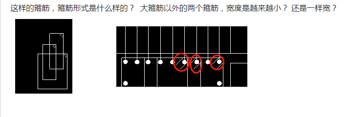

這樣的箍筋,箍筋形式是什么樣的? 大箍筋以外的兩個箍筋,寬度是越來越小? 還是一樣寬?

一般情況下,都是等寬布置的。

你的這個內箍筋是兩個一樣大的

答:兩個內箍是一樣大的。
