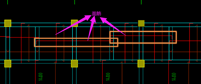

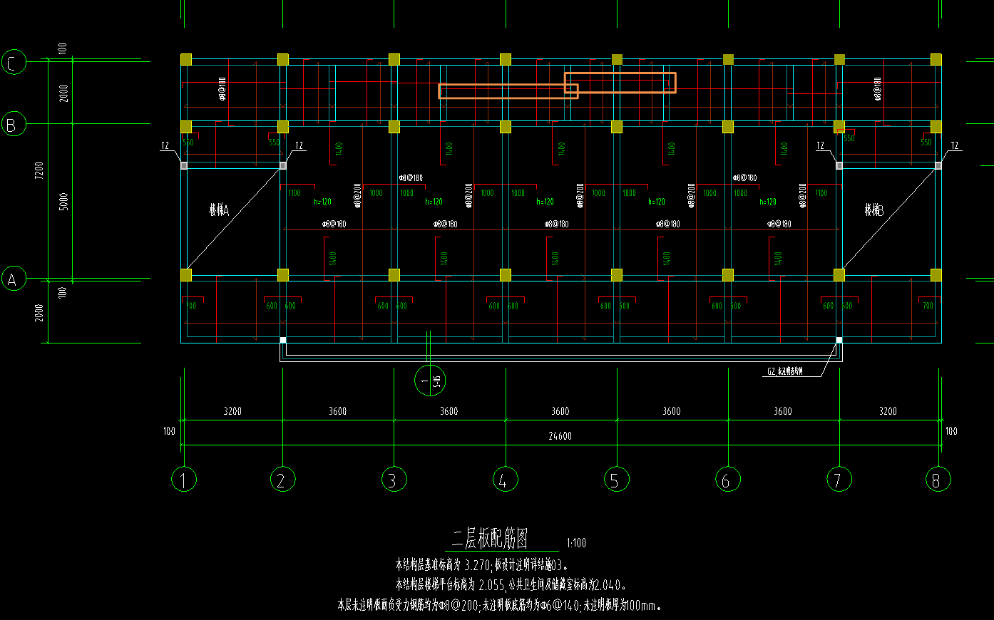

  • 圖中圈出來的這種是跨版受力筋么?
    受力筋
全部回答 (7) 首答僅用{{minutesHtml}}
  • 是的,伸出整板以外有標注長度的就是跨板受力筋。
    2020-04-30 19:33:32
  • 是跨版受力筋
    2020-04-30 19:33:50
  • 是面筋或者跨板受力筋。一般沒有伸出板外的按面筋考慮。
    跨版
    首次提交 2020-04-30 19:36:04  最近修改2020-04-30 19:36:53 (修改過1次)
  • 板面受力筋
    2020-04-30 19:36:09
  • 你好:不是的,是板面受力鋼筋。
    2020-04-30 19:37:18
  • 截圖中的板面筋,
    2020-04-30 19:58:57
  • 面鋼筋長度超過一塊板,伸到另外的板就是跨板受力筋,如果是底筋就是通長布置,,你這個是面筋,所以你懂得
    2020-04-30 20:47:18
