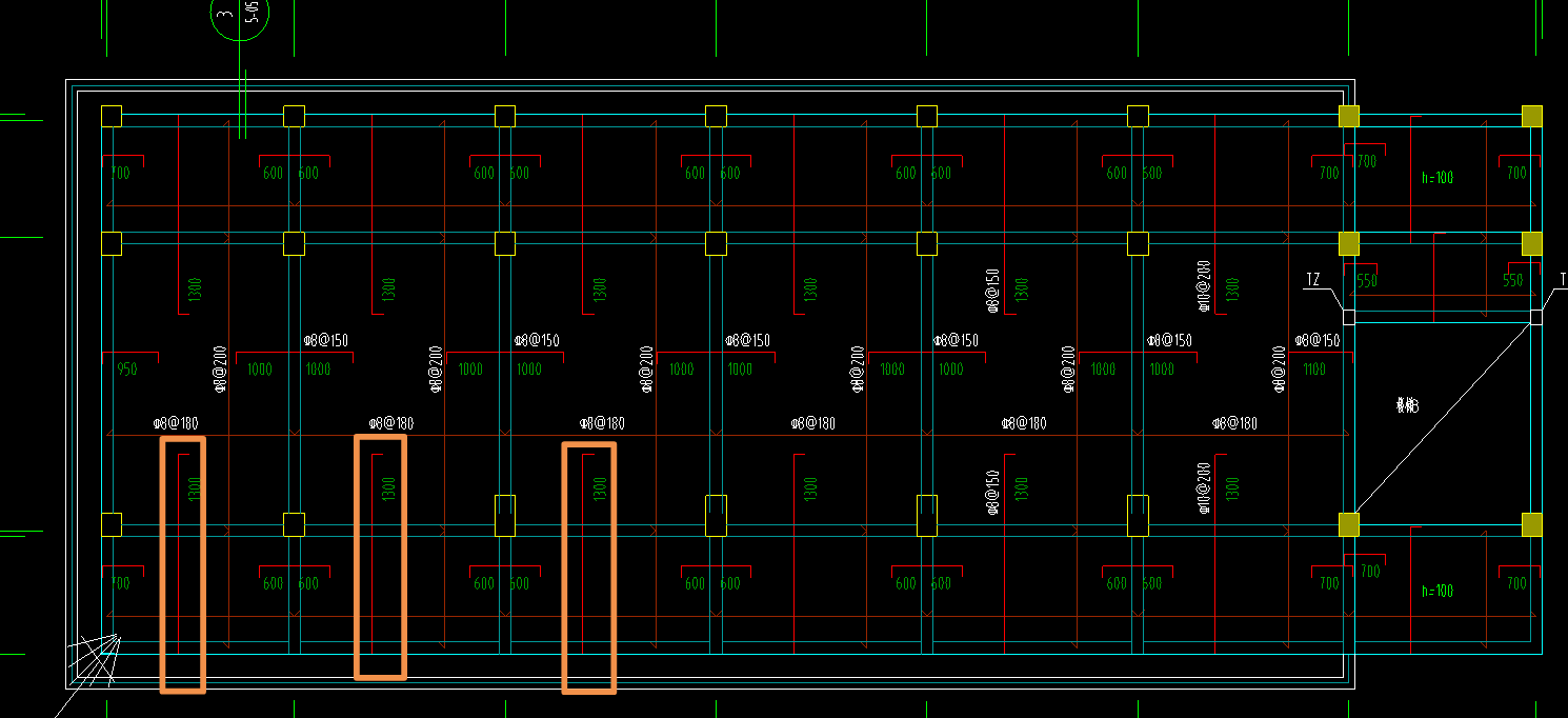

  • 圖中圈出來的這種鋼筋是跨版受力筋還是板負筋?
    板負筋
  • 用跨板鋼筋定義布置,是很方便的。
    2020-04-30 23:25:56
  • 應該是負筋
    2020-04-30 23:26:06
  • 你好,因為你這個看不到你的梁圖,不能肯定的說是啥筋。但是這個最有可能的是“跨板受力筋”,所以你按照這個進行定義和繪制就可以。
