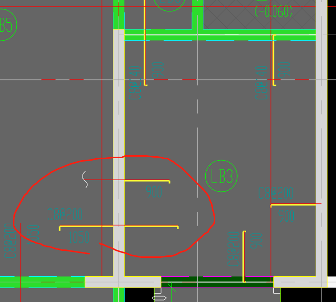

  • 對于這種一邊既存在板負筋又存在跨板受力筋的情況
    是不是應該修改布筋范圍,不然會造成負筋的鋼筋重復,鋼筋量增多
    板負筋

  • 你好:看一下是否C8@200是附加負筋,如果是的,軟件提示是否重疊布置,點“是”,這是設計要求的。
    2022-12-27 10:43:02
  • 分別布置可以,如匯總時提示重疊,忽略可以,那個負筋應是附加的
    2022-12-27 10:43:45
  • 修改布筋范圍,有跨板受力筋就不用布置負筋了。
    2022-12-27 10:45:58
  • 這種情況時,一般負筋是附加鋼筋.看結構圖中的說明.或詢問設計.
    2022-12-27 10:54:41
  • 核對一下圖紙,板負筋可能是附加鋼筋。
    2022-12-27 14:58:21
