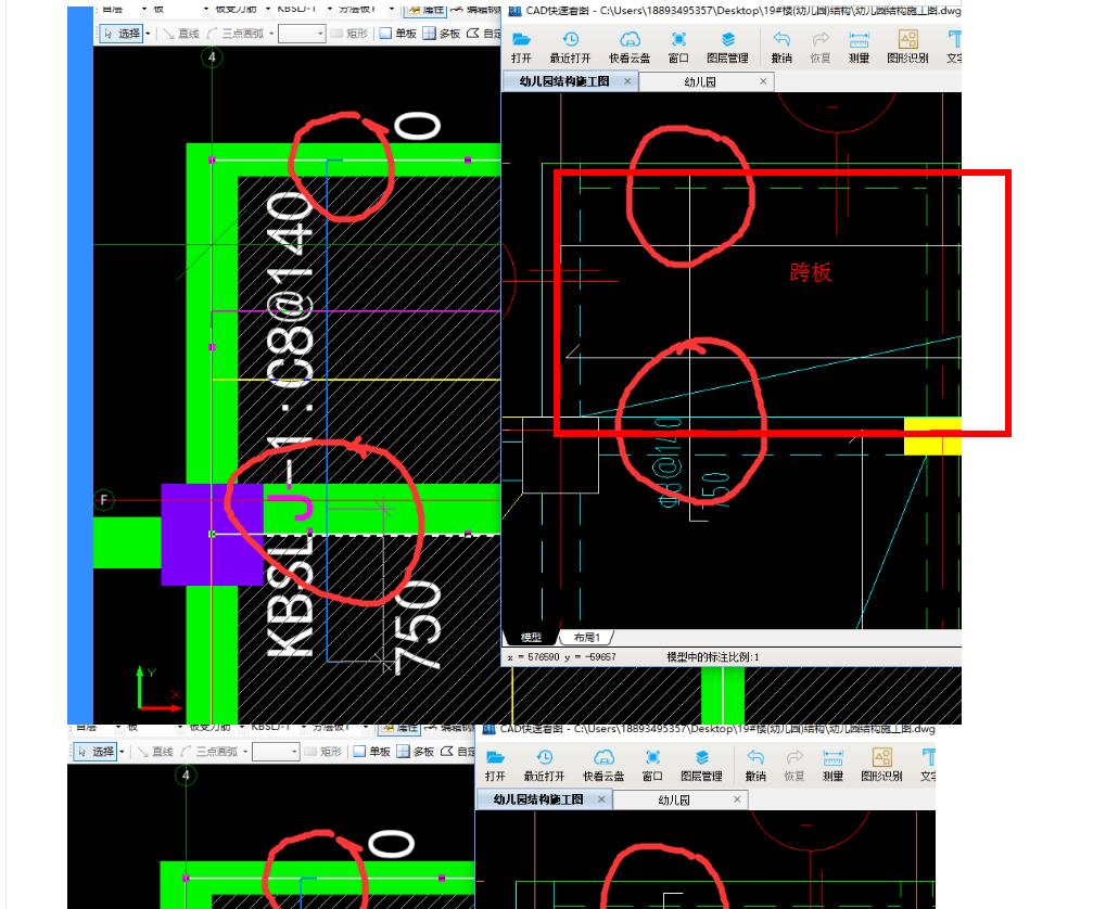

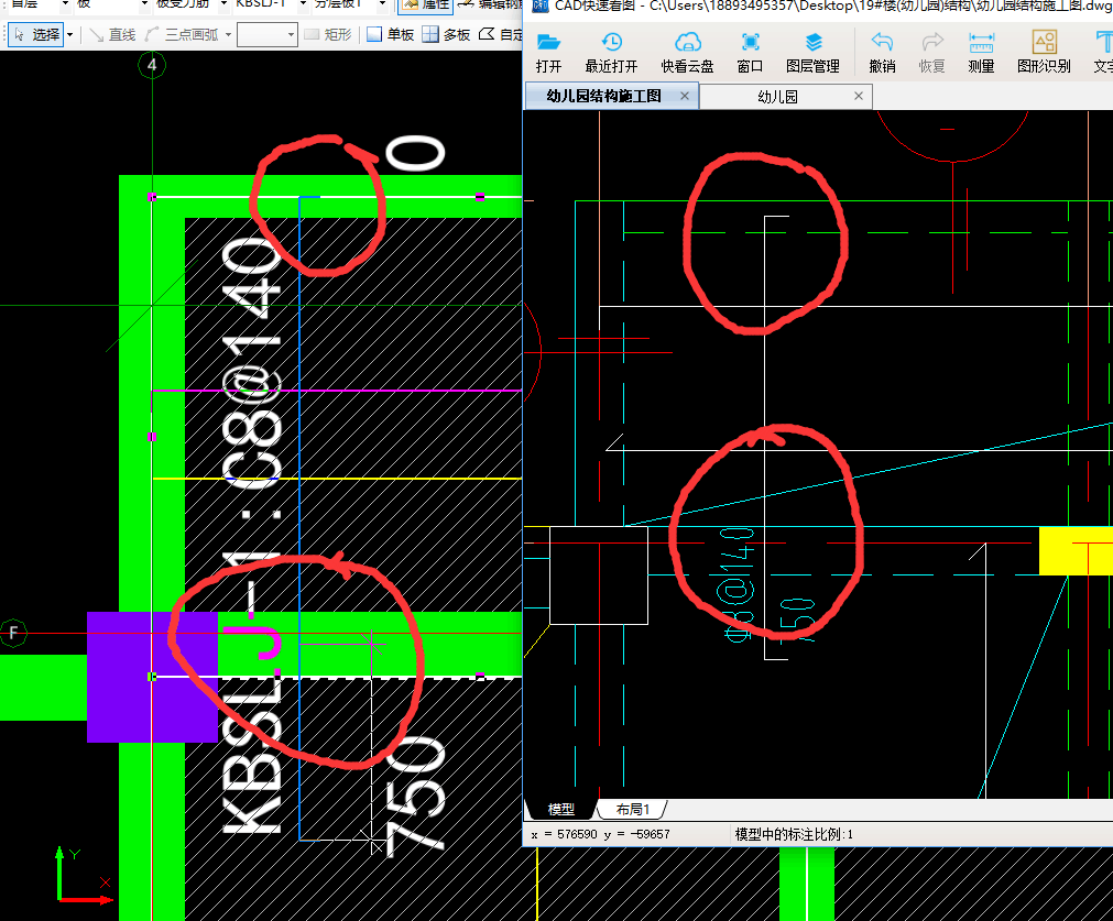

  • 請問圈出來的部分是跨板受力筋嗎?圖紙上伸出的長度從哪里測量的?我感覺自己畫的不對
        板受力筋伸出
  • 是的,是跨版受力筋
    具體長度是從哪里開始的要看設計說明的
    都是在說明內(nèi)給出的

  • 圈出來的部分是跨板受力筋,圖紙上伸出的長度從梁的中心計算還是從邊上計算 需要看設計要求,然后根據(jù)設計要求設置 是否包括支座 就可以了 。
