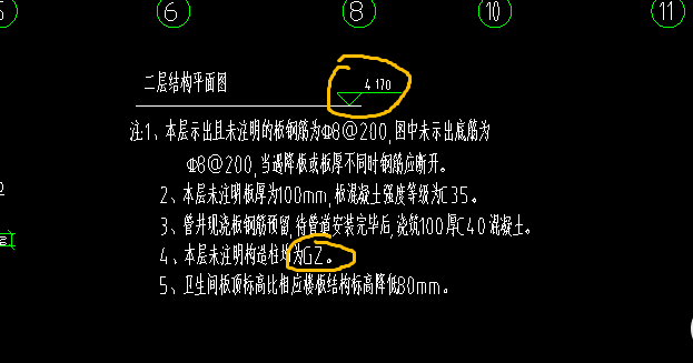

    這兒的構造柱底標高(是基礎梁頂還是梁底?)和頂標高怎么定?
    4.17是首層頂標高
    基礎梁

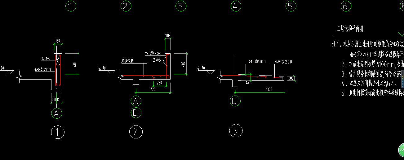

    這三個圖是什么意思
    首層
    2020-04-17 15:05:34 補充
    基礎層和首層 以及其它層都有構造柱但基礎層與其它層構造柱分布位置不同那我在定義時每層的構造柱標高應該怎么定義
