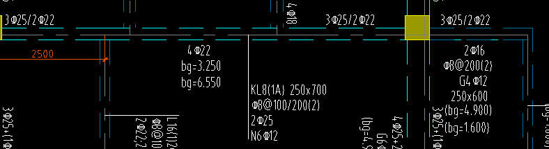

    請問如圖梁的第一跨和第二跨不在同一標高,但是同一道梁,在修改標高后云檢查顯示第一跨和第二跨不在同一標高,應如何處理?云檢查
    補充問題:標高在此處設置了,只是云檢查顯示如下圖,應如何處置第二跨答疑解惑

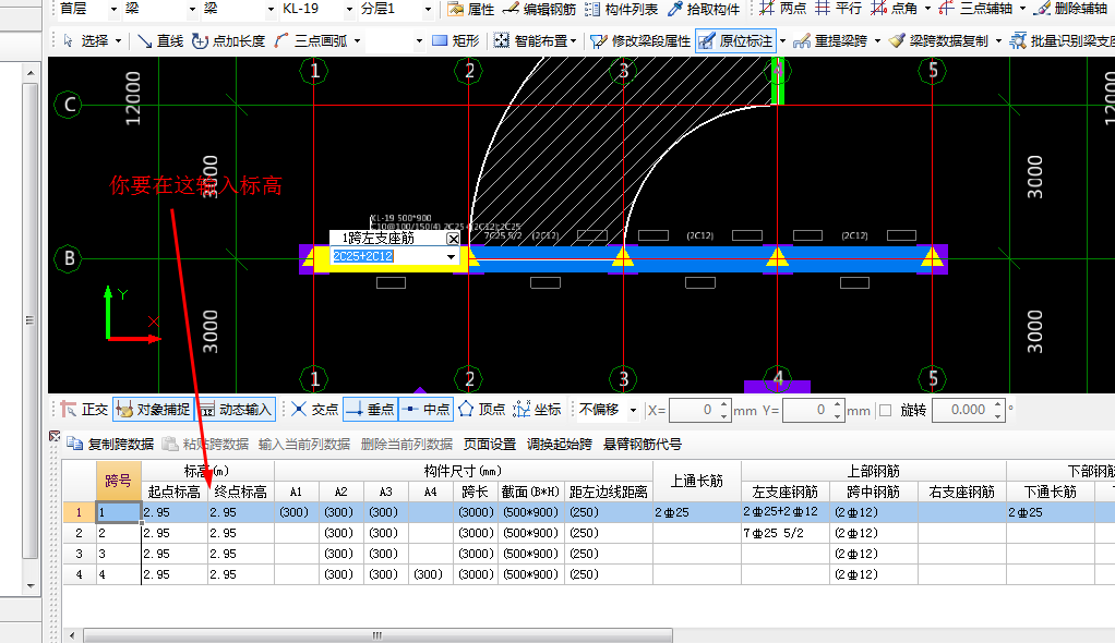

  • 第二跨是雙層梁的,在原位標注中設置相應的梁頂標高就可以,軟件提示第一跨和第二跨不在同一標高忽略就可以,這樣是圖紙設計本身就這樣的
    2017-12-26 11:47:24
  • 忽略云檢查的結果,按照圖紙只能這樣了
