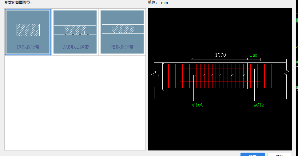

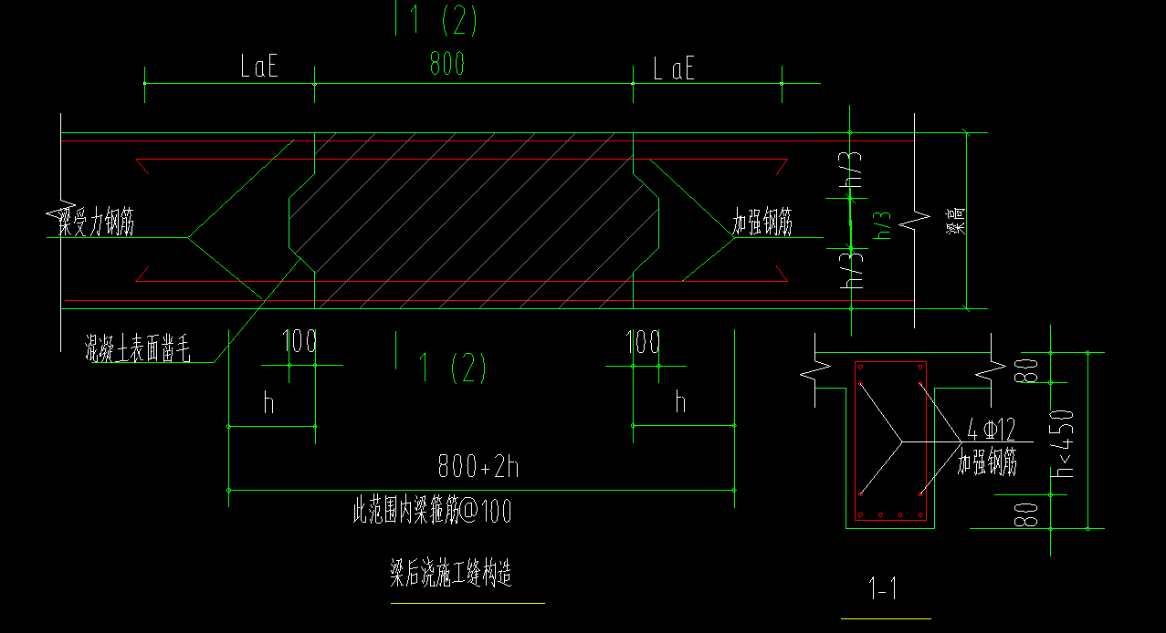

  • 請(qǐng)問這個(gè)地方是不是只看梁后澆帶做法就可以了
    后澆帶
    后澆帶做法
    具體在廣聯(lián)達(dá)中怎么設(shè)置 老師可以詳細(xì)說一下么
    2020-03-03 09:43:10 補(bǔ)充
    請(qǐng)問這樣設(shè)置是否正確

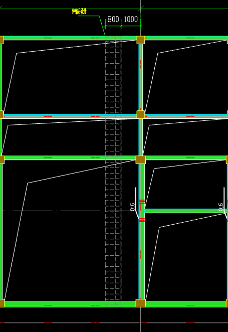

  • 后澆帶設(shè)計(jì)常規(guī)的鋼筋、止水板、鋼絲網(wǎng)如果節(jié)點(diǎn)沒有完全合適的,不要在此糾結(jié),其他輸入鋼筋,其他輸入土建工程量。
