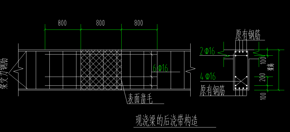

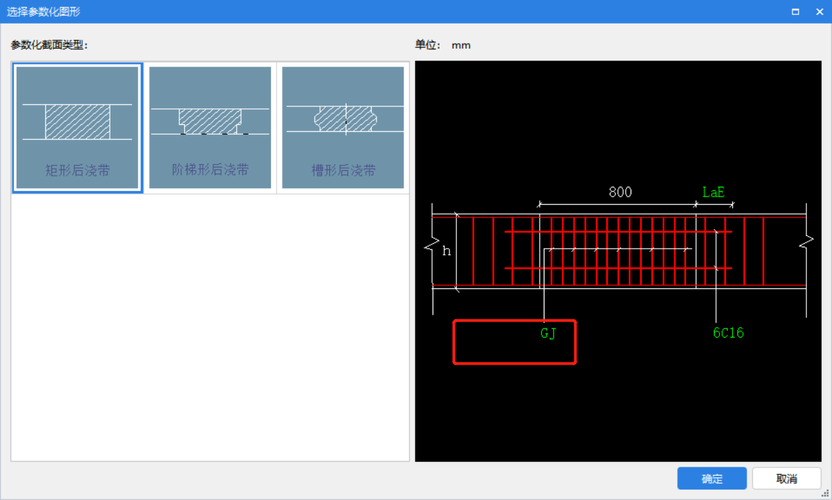

  • 請問這個梁后澆帶的箍筋圖紙是不是沒有標注,不用管他?這樣輸對么
    后澆帶
    箍
    你好:不用輸入箍筋的。
    2021-04-13 19:34:48
  • 加筋6C16要輸入
