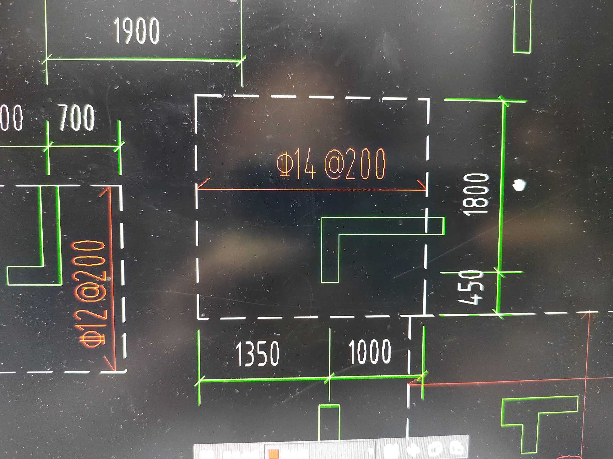

  • 請問這叫什么分布鋼筋嗎?三級螺紋帶肋鋼筋是不是不需要彎鉤只算凈長就可以
    彎鉤
  • 是附件鋼筋,三級鋼不需要彎折
    首次提交 2023-03-26 17:06:24  最近修改2023-03-26 17:07:12 (修改過1次)
  • 是的,三級鋼筋不需要彎鉤,計算凈長即可.
    2023-03-26 17:16:20
  • 不是箍筋的三級鋼不需要彎鉤
    2023-03-26 17:41:19
  • 筏板基底部附加筋,鋼筋線兩端彎鉤只是示意圖,實際沒有,只算凈長就可以;自定義范圍布置
