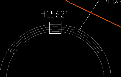

  • 請問弧形窗的清單量按投影面積還是實際面積呢
    如題如圖
    1、請問弧形窗的清單量按投影面積還是實際面積(弧長*窗高)呢?
    2、如果拆除弧形窗窗,工程量也是和新建窗的面積一樣嗎?
     謝謝
    弧長
  • 弧形窗的清單量按實際面積(弧長*窗高)
