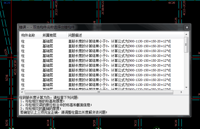

  • 廣聯(lián)達鋼筋算量柱的直筋長度計算結(jié)果小于0怎么解決呀
    廣聯(lián)達鋼筋算量柱的直筋長度計算結(jié)果小于0怎么解決呀直筋
  • 算量
    2019-08-04 16:41:04
  • 縱筋錨固,不是回答了嗎

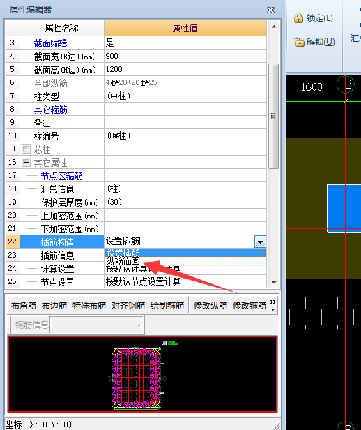

  • 在基礎(chǔ)層中,選擇柱在屬性中,把設(shè)置插筋修改為縱筋錨固,然后再重新匯總計算即可.
