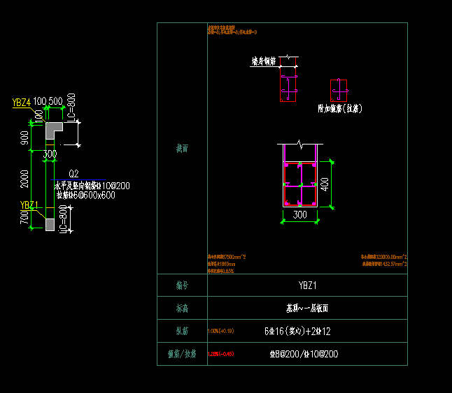

    我的CAD原圖是這樣的
    伸入   附加箍筋

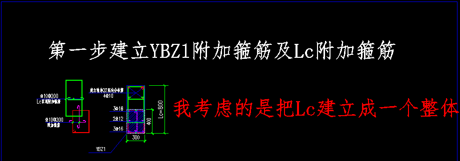

    第一步,我考慮是把Lc及暗柱區(qū)域的部分定義YBZ1為一個整體如下圖所示:

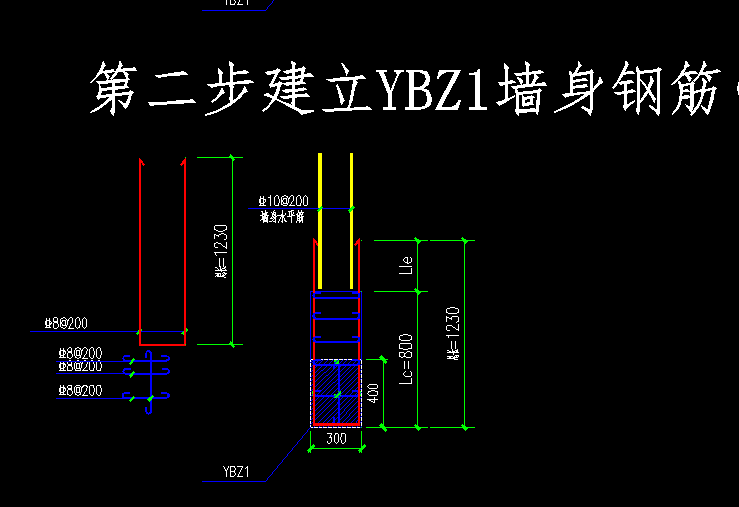

    第二部,請大家注意墻身水平鋼筋與Lc范圍內(nèi)設(shè)計是不同鋼筋等級,Lc范圍的內(nèi)的鋼筋是C8@200,墻身水平分布筋是C10@200,這時需要超過Lc以外范圍搭接,如下圖所示:

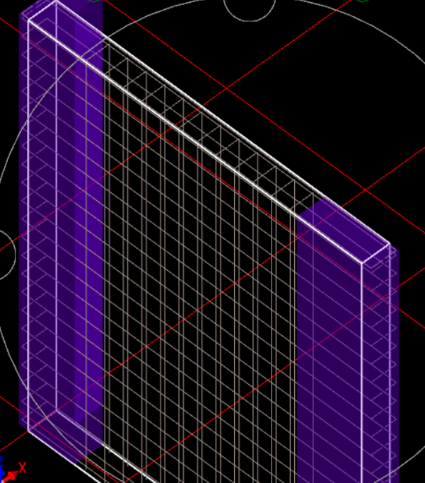

    第三部建立好之后的廣聯(lián)達三維立體圖如下圖所示:

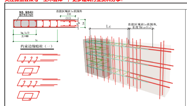

    問題:剪力墻Lc范圍的內(nèi)的鋼筋是C8@200,墻身水平分布筋是C10@200,這時需要超過Lc以外范圍搭接如圖集所示伸入
    廣聯(lián)計算出來
    1. 剪力墻Q2墻身水平分布鋼筋進入Lc范圍內(nèi),且鋼筋等級提高一級(由原設(shè)計C8@100高到C10@200)
      原Lc范圍內(nèi)的U形C8@200的鋼筋應在Lc外搭接Lle,廣聯(lián)達如何計算及設(shè)置
    2. 原Lc范圍內(nèi)的U形鋼筋C8@200應伸入剪力墻墻身內(nèi)Lle的搭接長度,廣聯(lián)達未計算出來?
    3. 廣聯(lián)達如何處理剪力墻墻身范圍內(nèi)的Lle搭接長度。

    你好:
    1、剪力墻Q2墻身水平分布鋼筋進入Lc范圍內(nèi),且鋼筋等級提高一級(由原設(shè)計C8@100高到C10@200)
    原Lc范圍內(nèi)的U形C8@200的鋼筋應在Lc外搭接Lle,廣聯(lián)達如何計算及設(shè)置?Lc和暗柱一起定義,水平筋C10-200可以在截面編輯里畫出來。長度 必須計算后畫正確開口的。
    2、原Lc范圍內(nèi)的U形鋼筋C8@200應伸入剪力墻墻身內(nèi)Lle的搭接長度,廣聯(lián)達未計算出來?可以在下邊的長度調(diào)整里扣減掉軟件里水平筋多計算的長度。
    3、廣聯(lián)達如何處理剪力墻墻身范圍內(nèi)的Lle搭接長度。墻水平筋不按接頭的百分率考慮,全按1.2倍的錨固長度計算搭接長度 。
