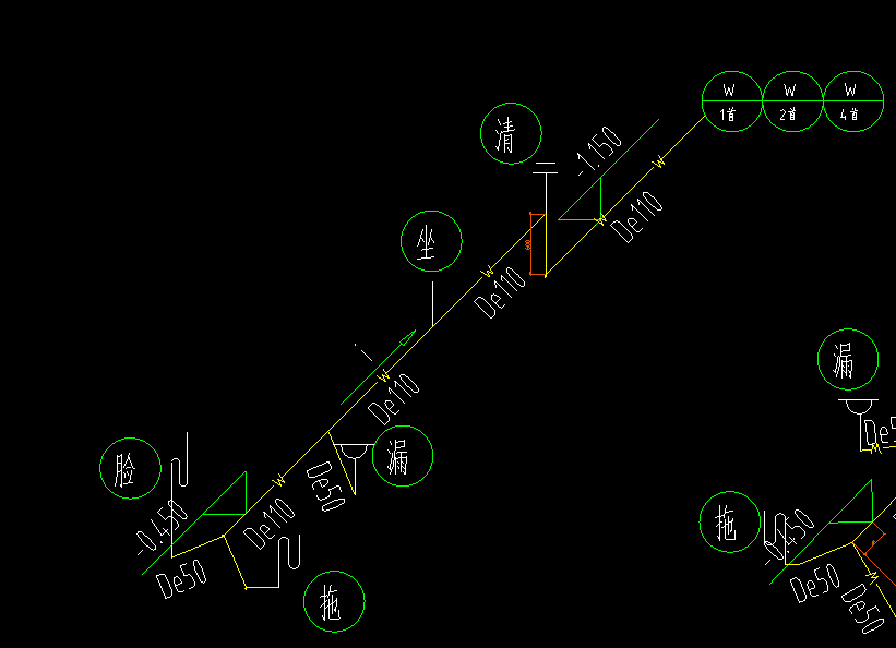

天天池子 2019-06-28 14:41:48 | 陜西省 安裝 | 970查看 2回答
hxp66 黃金專家
答題: 141550 被贊: 18209
立管高度 1.15-0.45
2019-06-28 14:43:02
墨水 專家
答題: 1163 被贊: 371
最高點-0.45,最低點-1.15.高差就是1.15-0.45
2019-06-28 16:35:11

圖一系統圖上圈的是排水管嗎?是立管嗎?有給水排水系統圖和平面圖對比
潔具排水管立管高度問題
如圖是排水系統圖,那么潔具處的立管高度是多少?臉盆的安裝高度從給水系統圖中看是0.45m,再算上排水的水平管高度是-0.45,那么臉盆處的立管高度是0.9m么?另外,地漏處的高度怎么算?
排水立管
排水立管此處是否需要計算,平面圖中也沒有具體的走向,系統圖中也沒有表示出有地漏
