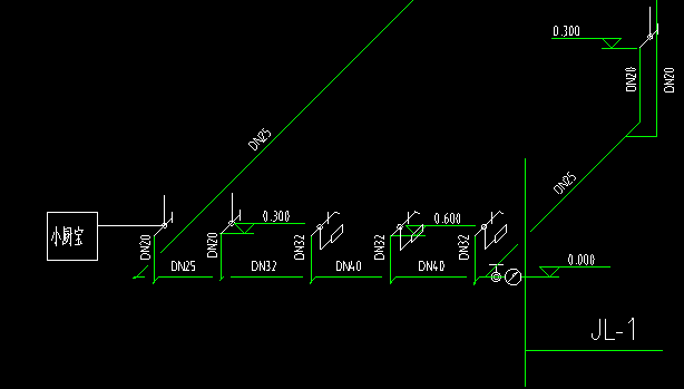

  • 請(qǐng)問,給排水系統(tǒng)圖能直接在上面量水平管和立管的長(zhǎng)度嗎?
    立管長(zhǎng)度應(yīng)該怎么計(jì)算?在平面圖上算還是系統(tǒng)圖上?立管

    不能。
    這是示意圖。
    水平管長(zhǎng)度,到平面圖上 尺量。
    豎向管道,按設(shè)計(jì)標(biāo)注的高度差,計(jì)算長(zhǎng)度。

  • 在平面圖上計(jì)算水平管,立管根據(jù)高差計(jì)算
    2024-10-25 17:40:30
  • 在平面圖繪制,系統(tǒng)圖只是給你做參照的
    2024-10-25 17:42:37
  • 測(cè)算一下比例是否正確,如果正確就可以直接測(cè)量.
    2024-10-25 17:46:22
  • 水平管測(cè)長(zhǎng)度,立管看標(biāo)高。
    2024-10-25 23:18:40
  • 水平長(zhǎng)度在平面圖上測(cè)量,立管長(zhǎng)度根據(jù)系統(tǒng)圖標(biāo)注計(jì)算。
