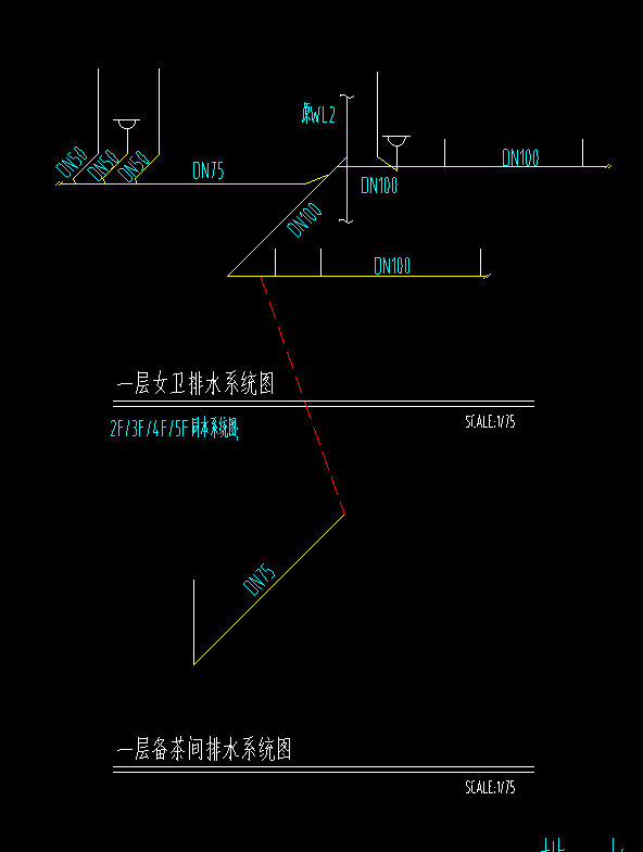

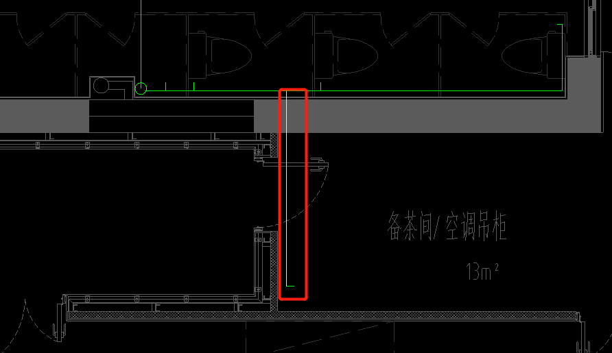

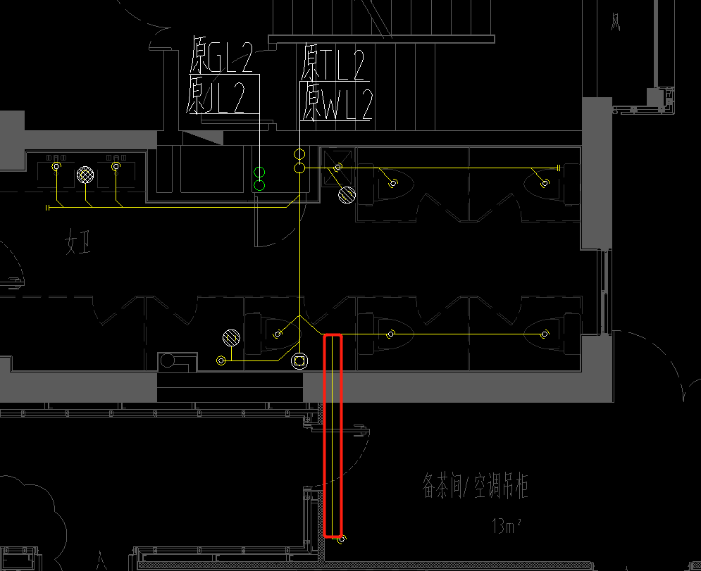

  • 圖一系統圖上圈的是排水管嗎?是立管嗎?有給水排水系統圖和平面圖對比
    立管
    水系統
    廣聯達服務新干線

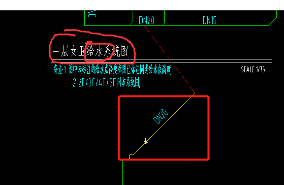

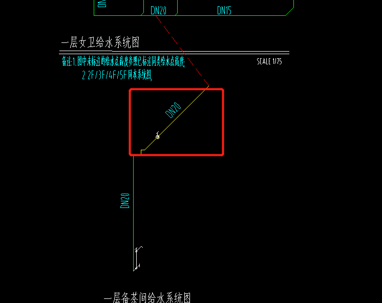

    1、2給水   圈上是水平管。
    3、4排水
    首次提交 2021-06-17 17:26:59  最近修改2021-06-17 17:27:00 (修改過1次)
  • 最頂上的圖片中已經 標注很清楚是給水系統圖
    你上面圖片從頂到底的順序中第一、第二張是給水
    第三第四張是排水
    建筑行業快速問答平臺-答疑解惑
    首次提交 2021-06-17 17:28:02  最近修改2021-06-17 17:28:02 (修改過1次)
  • 圖一系統圖上圈的是給水管,不是立管
