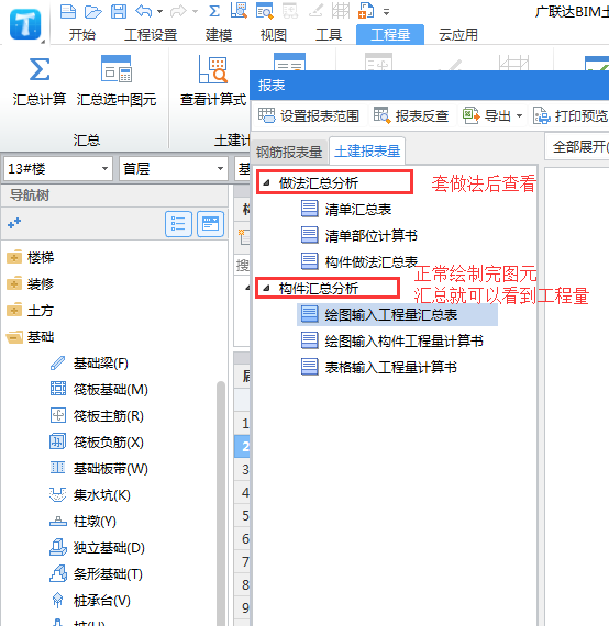

  • 土建構(gòu)件里面不套用做法,報表預(yù)覽是不是沒有工程量
全部回答 (6) 首答僅用{{minutesHtml}}
    不套做法匯總計算之后,在繪圖里面也是有工程量的,只是沒有套清單和定額的工程量
    首次提交 2019-06-18 16:55:50  最近修改2019-06-18 16:56:28 (修改過1次)
  • 需要套清單和定額的子目,才可出清單工程量及定額工程量。
    2019-06-18 16:58:53
  • 繪圖輸入工程量報表是有量的
    2019-06-18 17:04:06
  • 有量,構(gòu)件工程量
    2019-06-18 17:49:41
  • 在繪圖目錄下是有工程量的,但是清單和定額目錄下就是空的。
    2019-06-18 22:57:42
  • 不是的套用做法
