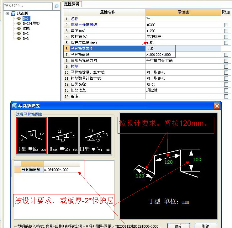

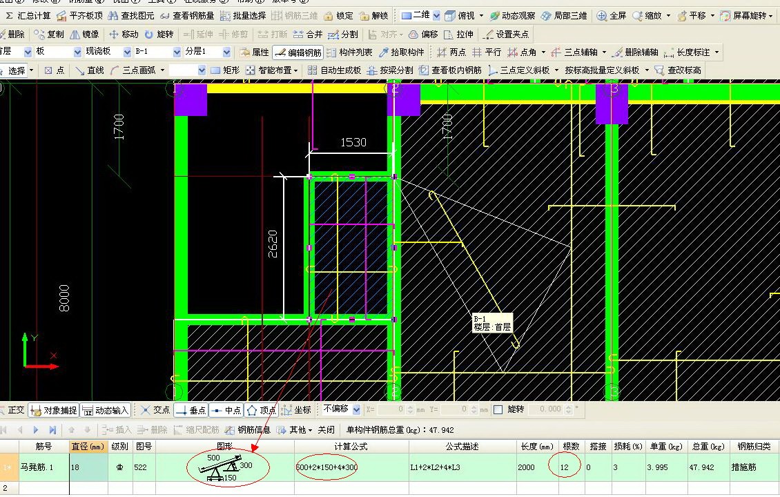

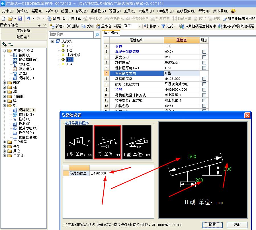

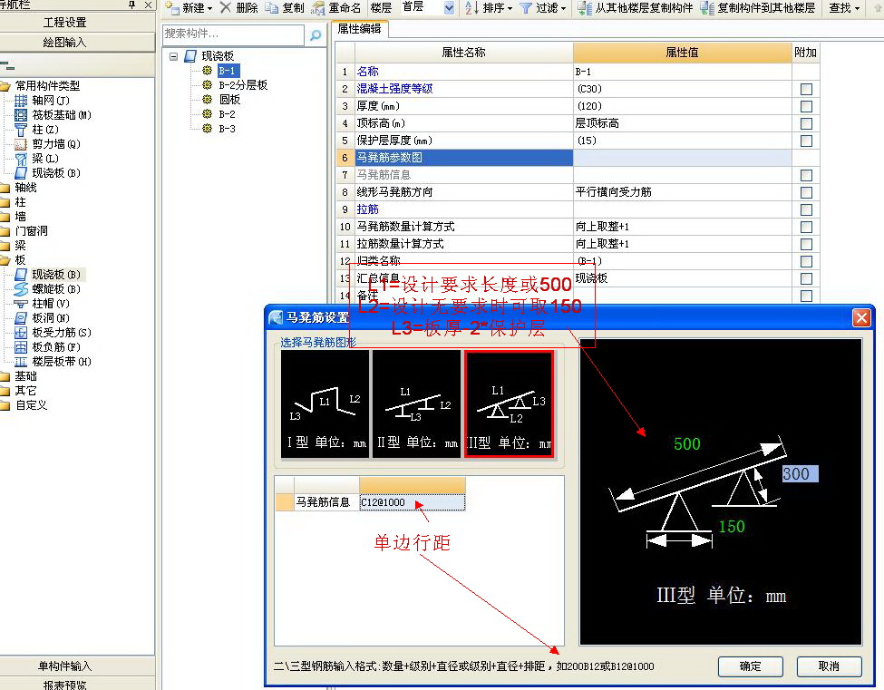

  • 針對“陳工”的圖:
    馬凳筋Ⅰ型一般使用于樓板雙層鋼筋L1一般長度100mm、L2長度=板厚-保護(hù)層-板上層鋼筋直徑、L3一般長度100mm、Ⅱ型一般使用于筏板基礎(chǔ),筏板厚度小于1000mm,L1與支撐筏板上層鋼筋的寬度基本一致、L2=筏板板厚-保護(hù)層-板上層鋼筋直徑、L3一般長度300~600mm、Ⅲ型的一般使用于筏板基礎(chǔ),筏板厚度大于1000mmL1、L2與Ⅱ型一樣;L3一般長度在800~1000mm。Ⅰ型一般使用Ⅰ級鋼、Ⅱ型、Ⅲ型一般使用Ⅱ鋼筋。Ⅰ型L1間距1000*1000mm、Ⅱ型、Ⅲ型馬凳筋的間距1500~2000mm。
