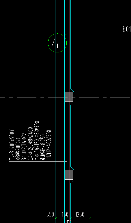

  • 如圖,這種加腋的柱子怎么在廣聯(lián)達(dá)中設(shè)置?謝謝!
    加腋

  • 加腋鋼筋可以在柱或梁屬性的其他箍筋中編輯。

  • 你好,
    鋼筋軟件目前不能處理柱的加腋可以使用;
    方法一:需要在單構(gòu)件里面手動(dòng)計(jì)算出鋼筋量。
    方法二:將加腋處的鋼筋輸入在柱子的---【屬性】---【其它箍筋】中即可。
