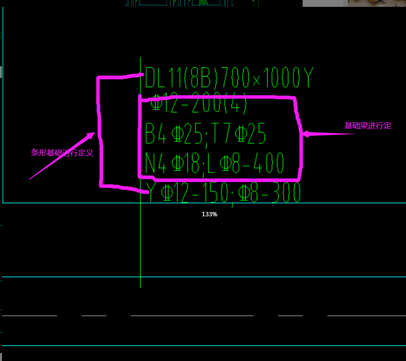

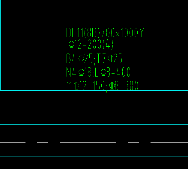

廣聯達中的加腋鋼筋是按根數輸入的,這里給的是間距,而且怎么是兩個鋼筋信息,求大神指點一二,最好能有圖文解釋,謝謝啦!

你好,你這個不是加腋,這個是條形基礎和基礎梁的標注信息的。
