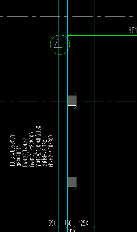

你好,這個柱子加腋現在軟件處理不了的,1、你可以在柱構件中的“其他鋼筋”中輸入的。2、你也可以在“單構件或者表格輸入”中進行輸入計算的。
2019-05-27 09:15:02
如圖,這種加腋的柱子怎么在廣聯達中設置?謝謝!
