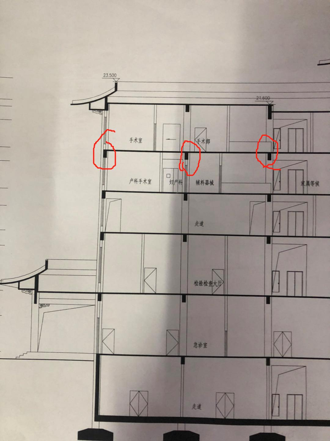

  • 一棟樓里一定會有構(gòu)造柱嗎?圖紙里沒有構(gòu)造柱的具體說明,可以不畫構(gòu)造柱嗎?
    構(gòu)造柱
  • 取決于設(shè)計(jì)要求。
    2019-05-14 21:02:24
  • 有砌體結(jié)構(gòu)一般就會有構(gòu)造柱,因?yàn)闃?gòu)造柱和圈梁組成了砌體結(jié)構(gòu)中的抗震體系。
    2019-05-14 21:06:14
  • 構(gòu)造柱,一般都比較長的砌體墻的時(shí)候都會考慮的了,如果說,你的砌體墻才一兩米長度就不需要了。你圈出來的位置應(yīng)該是梁的位置來的
    2019-05-14 21:13:15

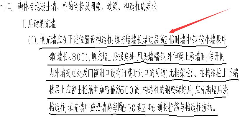

    答:應(yīng)設(shè)置構(gòu)造柱,仔細(xì)查看結(jié)構(gòu)設(shè)計(jì)總說明!
    詳見下圖:
