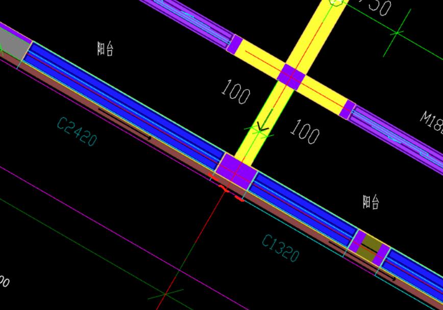

  • 請問軟件畫抱框和構(gòu)造柱畫到一塊可以嗎?
    構(gòu)造柱
全部回答 (5) 首答僅用{{minutesHtml}}
  • 可以的,不能重疊
    2022-09-04 21:54:08
  • 抱框和構(gòu)造柱是無法重疊布置的
    2022-09-04 21:54:49
  • 你好,可以繪制的,但是不能重疊的。
    2022-09-04 22:36:35
  • 抱框柱是構(gòu)造柱的一種,相同的構(gòu)件不能重疊布置。
    2022-09-04 22:51:26
  • 這樣就是合并一個(gè)柱了,不能倆柱的
    2022-09-05 08:07:18
