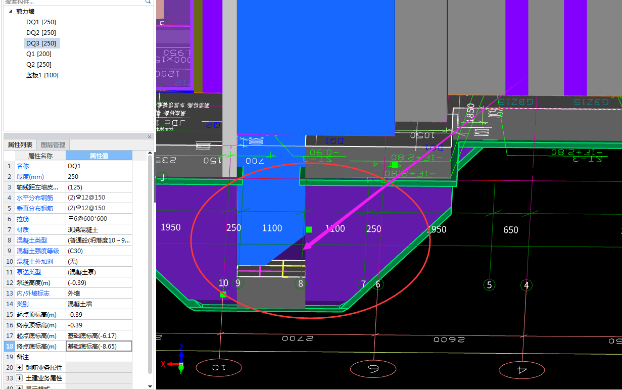

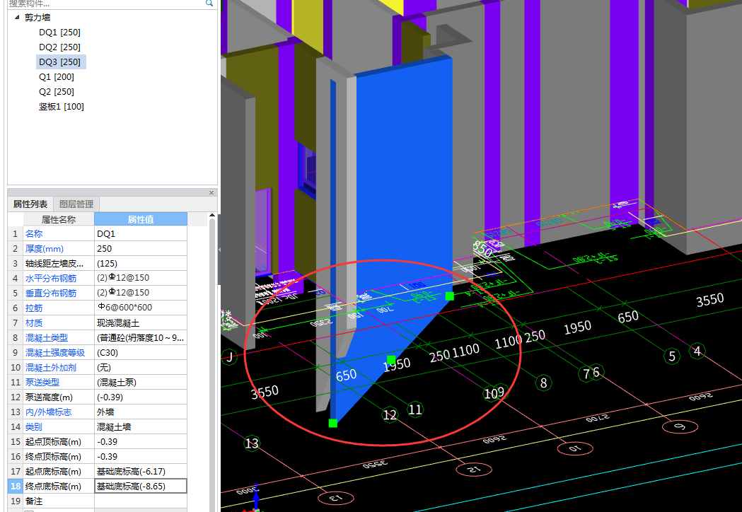

  • 地下剪力墻在集水坑位置設置剪力墻起點和重點底標高均為基礎底標高,出現下圖問題。
    基礎底
    集水坑
    你好,這樣的情況是因為軟件默認的按照你基礎構件進行布置的,所以你需要自己直接修改標高的。
    2019-04-04 10:16:06
  • 按設計圖的要求,改為基礎底標高+多少,或-多少的方法。
    2019-04-04 10:06:48
