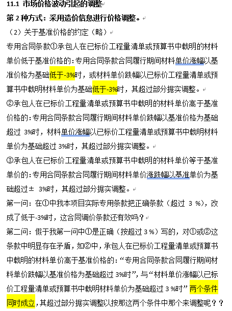

  • 合同價格主材調價問題
    文字限制,見附圖片調價
  • 從你的合同文字上看,當材料的市場價是低于3%以上時就是按實調整,漲幅大于投標價的就是按實調整。
    實際上這種約定對施工方是有利的,只是跌價不可能的就是了。
    首次提交 2019-04-22 21:48:52  最近修改2019-04-22 21:50:04 (修改過1次)
  • 合同約定材料漲落±3%以外時據實調整材料價差,這樣的約定沒有錯,甲已雙方分擔了材料價格的漲落風險,對雙方都合理,國標清單也是這樣要求。
    2019-04-22 22:24:30
