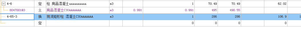

  • 自拌混凝土定額中是不是已經包括了水泥等主材的價格
    按照這個標準,是不是商混加上主材后的價格,大概是自拌混凝土價格的兩倍(一個560,一個280)
    兩倍
  • 可以查看一下自拌混凝土定額的工料機消耗量,一般自拌混凝土定額中已經包括了水泥、碎石等主材,但是水泥、碎石等需要調整材料信息價。
    首次提交 2023-01-11 17:51:16  最近修改2023-01-11 17:52:43 (修改過1次)
  • 定額是包括的了,商品混凝土應該是市場價格,兩個不同重復計算,選擇定額的286時,就是需要進行價差的調整
    2023-01-11 17:52:43
  • 查看定額中的材料組成.
    2023-01-11 18:35:00
  • 點開子目含量查看材料組成。
    2023-01-12 11:25:19
