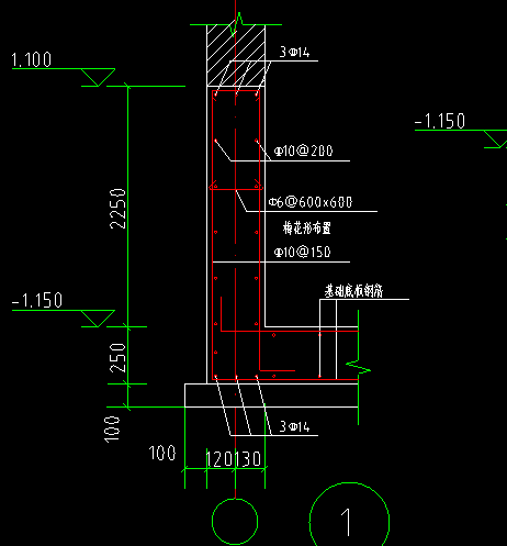

  • 請問各位大神,這個圖里的3c14除了單構件輸入和其他鋼筋輸入,還有其他辦怎么布置
    單構件
    如果你定義的剪力墻,3c14可以在剪力墻的壓墻筋地方輸入,上下合并填寫6c14就可以。

  • 剪力墻壓墻筋中輸入
