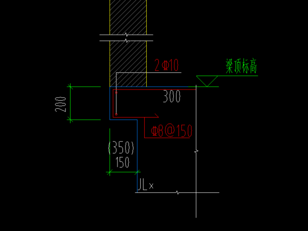

  • 基礎梁挑出來部分鋼筋怎么設置
    圖中這個C8@150的鋼筋應該怎么設置,在構件其他鋼筋里設置么?但是這個是按間距布置的,怎么輸入長度?
    水平的2C10怎么設置其他鋼筋
  • 2C10用縱筋設置
    C8@150,可以用其他箍筋設置
